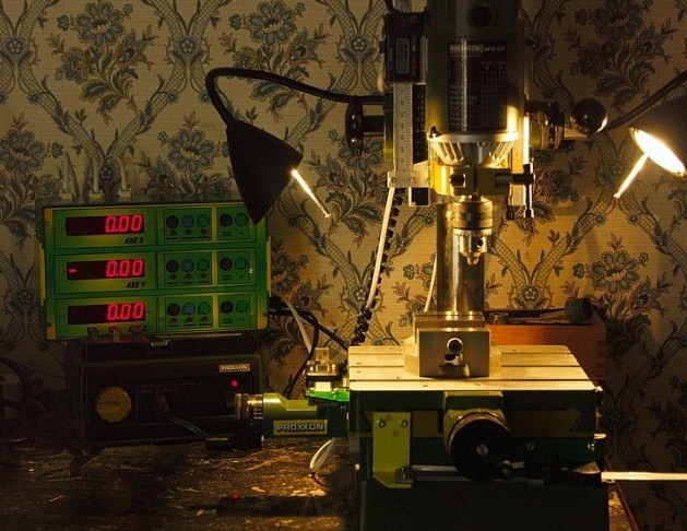

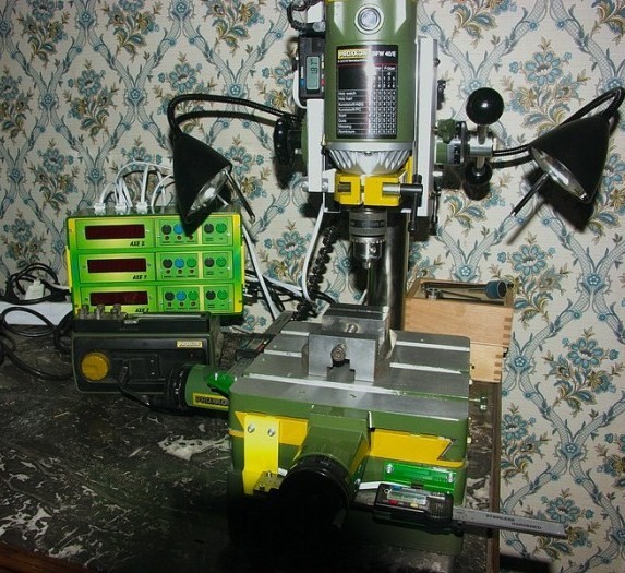

To na pewno nie będzie koniec moich zmagań z tym tematem, zostanie mi jeszcze sprzężenie mechaniczne tego ze stołem. Do wielu zadań jakie wykonuje tą frezarką nie jest aż tak potrzebne sterowanie przez komputer, wykonanie niektórych prostych elementów będzie tą metodą bardzo czasochłonne, dlatego muszę pomyśleć też o jakimś ręcznym sterowaniu, za pomocą „dzojstika” ewentualnie klawiatury ze strzałkami, bo rozmontowywanie układu i jego ponowne montowanie przy obróbce ręcznej/komputerowej mi się nie podoba.
W załączeniu zdjęcia układu pomiarowego opartego o suwmiarki elektroniczne, które ktoś tam, gdzieś tam wykonał.

Pomysł z swumiarką niezły. Jeżeli nie zależy nam na dużej dokładności zawsze można zastosować enroder na osi silnika i bawić się w zliczanie impulsów, kalkulowanych potem na jesnostki miarynp: mm. Do sterowania ręcznego zrobiłem mały generatorek na NE555 pracujący na STEP,a odpowiednimi klawiszami podaję sygnały enable i dir. Ot tak w pająku - ale działało.
