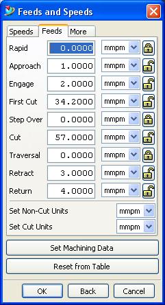

Witam wszystkich mam problem odnośnie ustawienia ruchu roboczego oddzielnie dla osi Z i XY, czy jest taka możliwość możliwość NX4 ? Byłbym bardzo wdzięczny za pomoc.

Dzięki za zainteresowanie, chce rozdzielić ruch roboczy tak żeby oś Z zagłębiała się wolniej od ruchu ustawionego dla całości XY np. Z 100 mm/min a XY 200 mm/min. Mam zrobioną amatorską frezarkę i w osi Z jest słabszy silnik.

I. Wyświetlanie wartości posuwów na ścieżkach:
- w dolnej części każdego okna dialogowego jest grupa Tool Path a w niej ikona Edit Display - kliknij...
- pokaże sie okno na kórym kliknij klawisz Other Options
- na następnym zanznacz opcję Paint Feeds i OK...

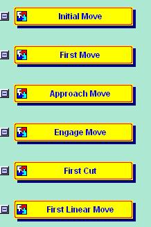

II. Ustawienie posuwu wejścia w osi Z:
- klawisz Feedrates
- karta Feed
- zjazdy w Z: to Approach
- wyjazdy w Z: Return
- wejćie w materiał Engage i Rectract, jest zwykle podzielone na wjazd w Z i poźniej XY (jeśli wejście jest po łuku)
- ale to wszystko zależy od operacji...
- a może chodzi ci o rozróżnienie posuwu w zalezności od pochylenia powierzchni ?
- ilu osiowa jest frezarka - pracuje na raz w 3-osiach czy 2.5 ?
III. Może to kwestia postprocesora ?
Ruch szybki łatwo rozdzielić w postprocesorze na XY i Z -i wpisac mu wielkości posuwów w poszczeglónych osiach.
Podobnie można z gory okreslić wartosci posuwów wejść i wyjść, najazdów itd na stałe lub wartość procentową głównego itd...
mam nadzieję że to chociaż trochę na temat :)

O to właśnie chodziło :) profesjonalnie wytłumaczone i z obrazkami :) jeszcze raz dziękuje.
