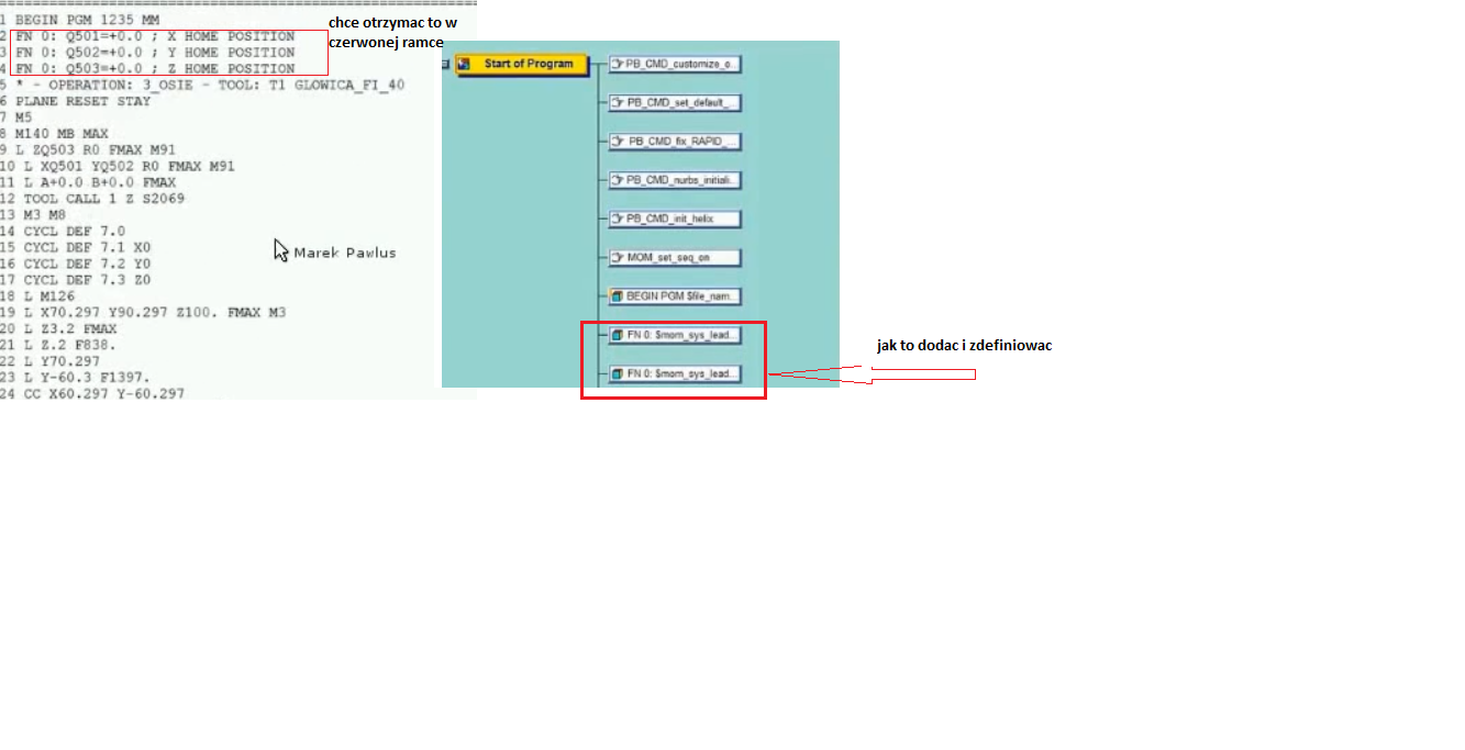

Mam taki problem że chciałbym aby niektóre dane postprocesor generował mi jako zmienne Q i nie wiem jak to dodać w Post Builder
poniżej rysunek który powinien to wyjaśnić
Post Builder w NX
Edycja postprocessora

Możesz stworzyć sobie prostą procedurę o treści:
MOM_output_literal "FN 0: Q501=+0 ; X HOME POSITION"
MOM_output_literal "FN 0: Q502=+0 ; Y HOME POSITION"
MOM_output_literal "FN 0: Q503=+0 ; Z HOME POSITION"

Chciałbym wygenerować kod jak proponuje Kolega Mateu 5
MOM_output_literal "Q501= i tu zmienna $mom_pos(0)
MOM_output_literal "Q502= $mom_pos(1)
MOM_output_literal "Q503= $mom_pos(1)
ale pod Q chciałbym podstawić wartości zmiennej z pozycją XYZ ze zmiennej mom_pos
Nie potrafię odpowiednio sformatować wyjścia .
Warto też by użyć format%.3f aby ograniczyć liczby po przecinku.
Proszę o pomoc.

global mom_pos
MOM_output_literal "FN 0: Q501= [format %.3f $mom_pos(0)]"
MOM_output_literal "FN 0: Q502= [format %.3f $mom_pos(1)]"
MOM_output_literal "FN 0: Q503= [format %.3f $mom_pos(2)]"
