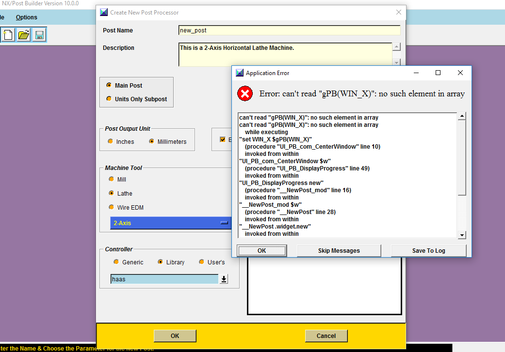

Post Builder - Error
Post napisał: mryellow » 12 sty 2018, 18:58
I co ja mam z tym zrobić? xd
nxcam
Posty: 734
Lokalizacja: Tuszyma
Re: Post Builder - Error
Post napisał: nxcam » 13 sty 2018, 09:36
- to może być grzech młodej wersji lub jakiegoś błędu przy instalacji
- zainstaluj dowolną aktualizację do NX10 (Maintenance Release - tutaj widać MR3) i powinno zadziałać
