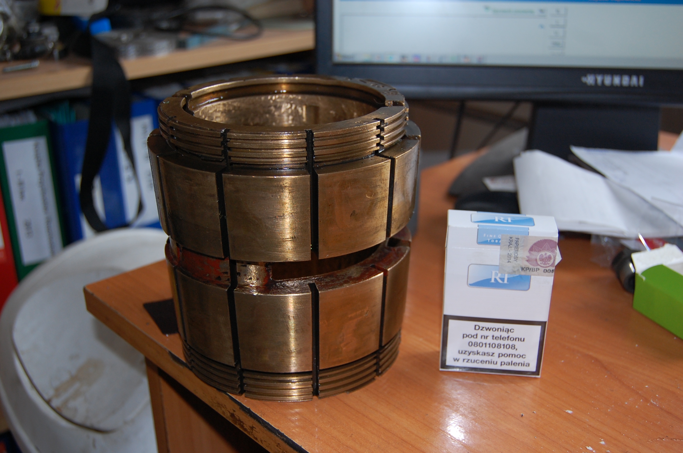

251mz pisze: Polegało to na tym ,że był palnik propan tlen i dyszą był podawany proszek który się stapiał i przylegał do powierzchni regenerowanej.
Nie czas i miejsce na eksperymenty :) Cala zasada stopu łożyskowego ( dawniej zwanego " kompozycją "zasadza sie w kryształkach czegoś twardego zatopionego w cynie. Nie sztuka zrobić powierzchnie panewki na szkło i potem wymieniać wrzeciono :) Poza tym te panewki mają dość duży zakres regulacji i mając milimetr wylewki mam spokój na dłużej.
Przy okazji prośba do posiadaczy DTR-ki tego sprzętu - potrzebuję kąt lub zbieżność stożka gniazda tych panewek ?
Czy na pewno? raczej stop miękki a wałek twardy. Chyba że obaj mówimy o czymś innym. :)
kamar pisze:Już nieaktualne, ściągnąłem z Chomika ale, niestety, nic tam dla mnie.
Chyba prościej i pewniej będzie zrobić sprawdzian i przymierzyć, a jak będzie pasował to parametry wiadome już dla właściwej panewki.

IMPULS3 pisze: Chyba prościej i pewniej będzie zrobić sprawdzian i przymierzyć, a jak będzie pasował to parametry wiadome już dla właściwej panewki.
Prościej to by było wpisać kąt w suba do stożka :)

No, tylko jak twarde jest wrzeciono? Ja bym chyba wolał zrobić z brązu nową panewkę jak w oryginale, choć z drugiej strony to mniejsze doświadczenie. :)
kamar pisze:Prościej to by było wpisać kąt w suba do stożka :)
Domyślam sie. :)

IMPULS3 pisze:[
A wól :) ja wolę wylać. Materiał na nowe przebiłby to co dalem za tokarkę.
[ Dodano: 2014-05-26, 16:25 ]
W razie gdyby ktoś potrzebował to zbieżność stożka wychodzi 1:10 co daje kąt wierzchołkowy
5.76 stopinia.
