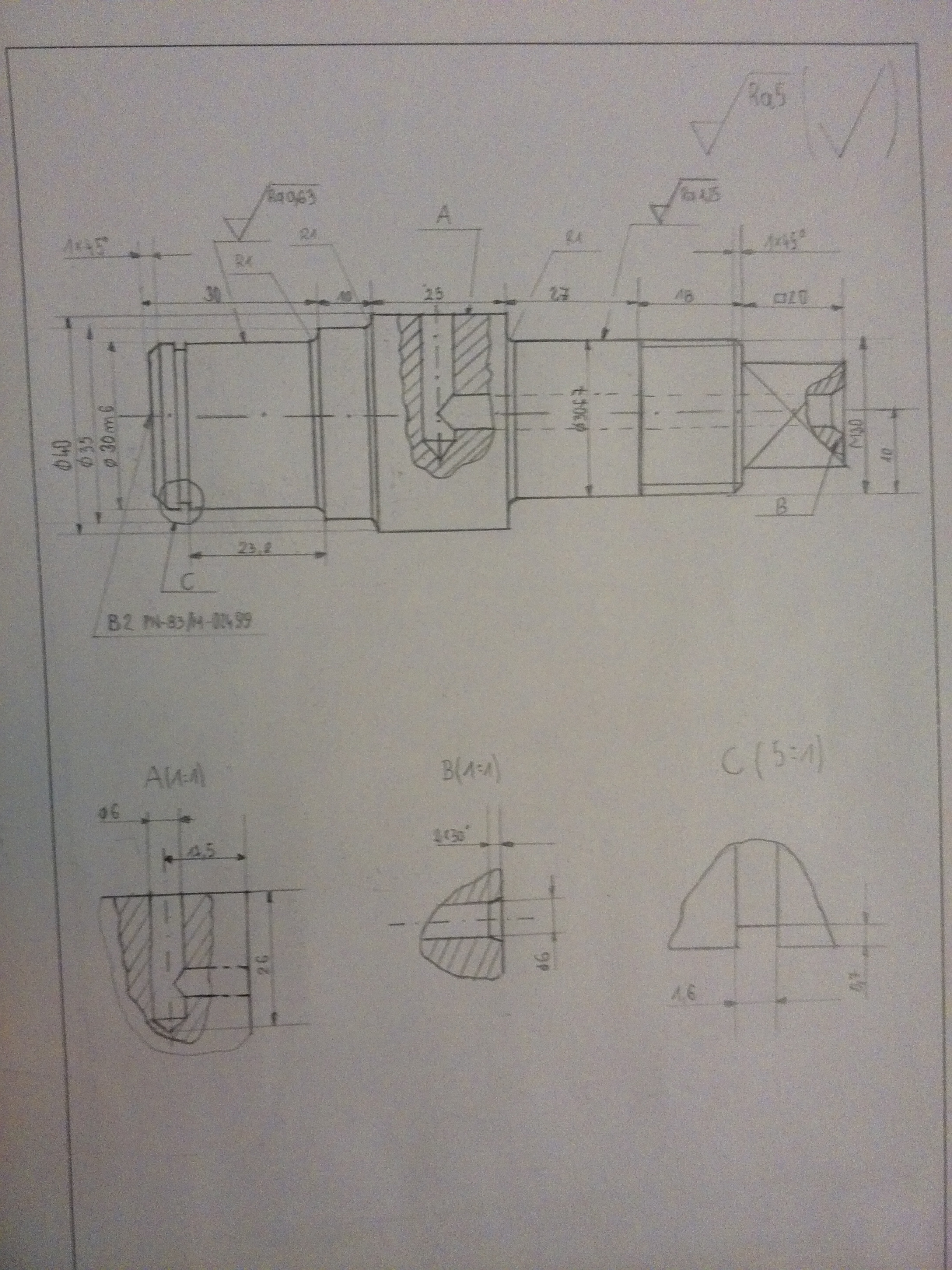

Proszę o sprawdzenie zwymiarowanego wałka na podstawie zamieszczonego opisu . Nie jestem pewny jak na rysunku w ogóle pokazac ten nakiełek w prostokątnym czopie oraz nie jestem pewny tych otworów oraz czy nie lepiej nakiełek typu b pokazac symbolicznie.Prosze nie zwracac na to ze zdania sa powykreslane w opisie . Wymiary podpkt. E

ZLE!!!!
Zamknales wymiary. Chodzi o dlugosci. Albo wyrzucz 148 albo ktorys z tych krotkich 10 albo 25 moze byc zbeddny.
Poza tym, nie zmiesciles sie na arkuszy, albo wiekszy format A3 poziomo albo skala 1:2.
Jescze kilka bledow jest.

tutaj poprawione na innych danych wymiarowych zeby mi latwiej bylo zmiescic na a4
