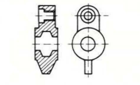

Zadanie polega na znalezieniu błędów i poprawieniu ich, ale jakoś kompletnie ich nie widzę. Bardzo proszę o pomoc i z góry dziękuję każdemu, kto chociaż pomóc spróbuje.
Niestety nie jestem w stanie zapewnić zdjęcia lepszej jakości, ponieważ "Zapis Konstrukcji" panów Dudziaka i Bobera posiadam tylko w wersji cyfrowej.

Wlasnie dlatego nie widzisz tych bledow bo maszslabej jakosci fotke.

W lepszej jakości byłoby widać pięć pionowych kresek w przekrojach otworów?

Nie chodzi przypadkiem o otwór z pogłębieniem? W przekroju wygląda że jest tam gwint. Po pierwsze pytanie brzmi po co, po drugie na rzucie po prawej nie widać czy gwint jest zaznaczony cienką linią. Może o to chodzi?

Jak masz górny otwór to brakuje Ci kreski (krawędzi) pokazującej przejście pomiędzy średnicami.
W tym otworze poniżej też powinny być te krawędzie zaznaczone

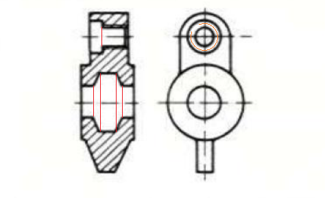

Post napisał: zzzZZZ » 23 sty 2021, 09:51
nie mam pewności czy ten gwint to na pewno gwint
czerwone linie od krawędzi, pomarańcz w zależności czy to gwint czy nie
wszystko jest trudne zanim stanie się łatwe

Nie o te kreski chodzi. To nie jest wymagane.
Ten gwint ale wlasnie jakosc teo zdjecia jest do niczego i nie widac.

Zacznę od tego, że niezmiernie dziękuję wszystkim za pomoc. Odpowiem też na pytanie:
zzzZZZ pisze:
23 sty 2021, 09:51
Otóż jest to gwint, wyszło to po znalezieniu fizycznego egzemplarza skryptu i dopytania prowadzącego.
Jeszcze raz dziękuję i pozdrawiam wszystkich odpowiadających na wątek!
