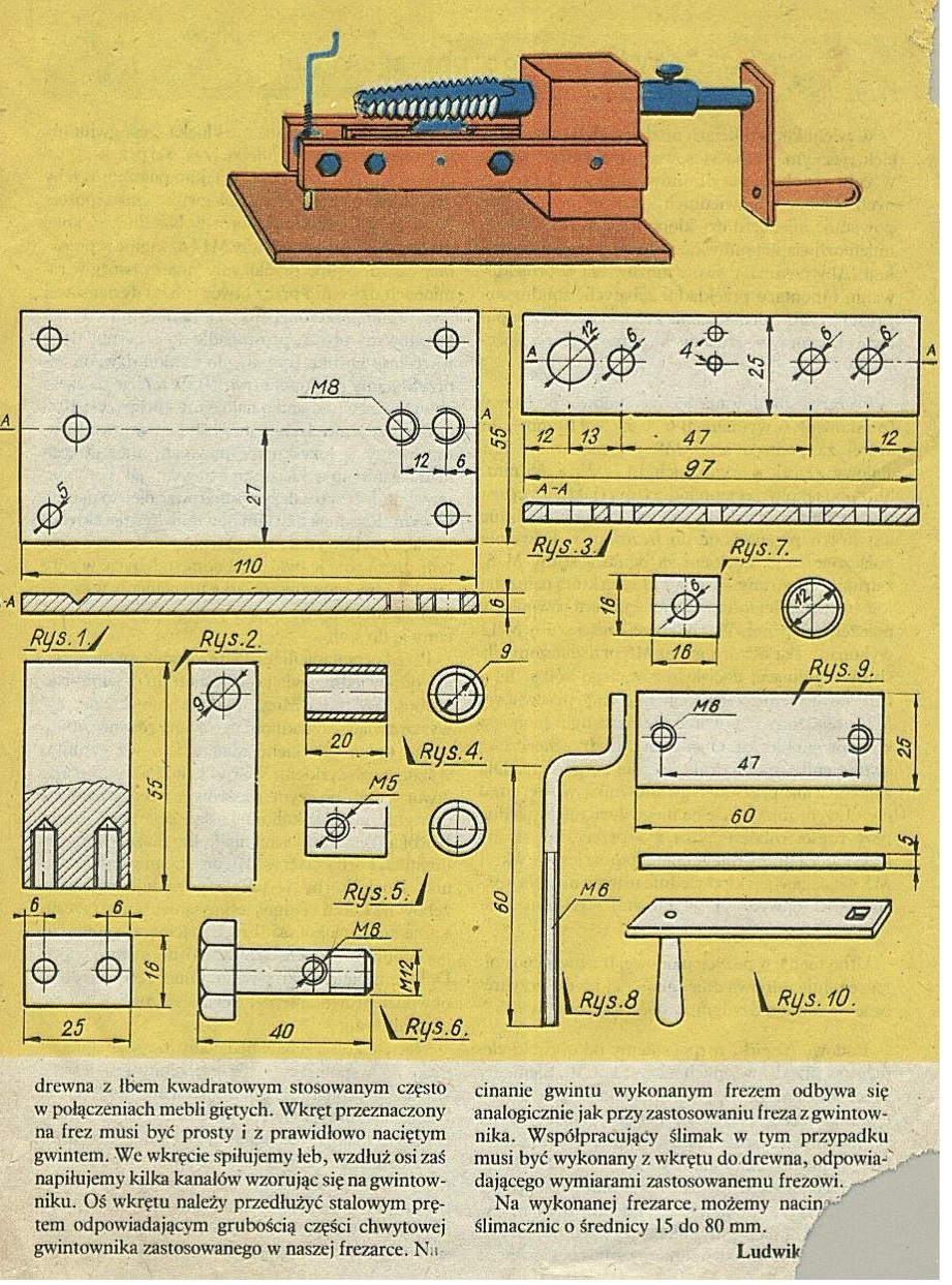

Znaleziona w sieci maszynka do kółek zębatych, bardzo pomysłowa ...

Pomysł nie nowy...
Obrazek aby otrzymać przekrój zęba przez całą szerokość krążka, podczas "frezowania" trzeba przesuwać krążek w poprzek jego szerokości..

RomanJ4 pisze:Pomysł nie nowy...
.... może nie nowy ale jaki pouczający ...

Post napisał: pasierbo » 22 sie 2016, 23:45
Super sprawa. Zwłaszcza te patenty z filmików. Można sobie czwartą oś fajną zmajstrować. Myślicie że udałoby się uzyskać wystarczającą bezluzowość?
