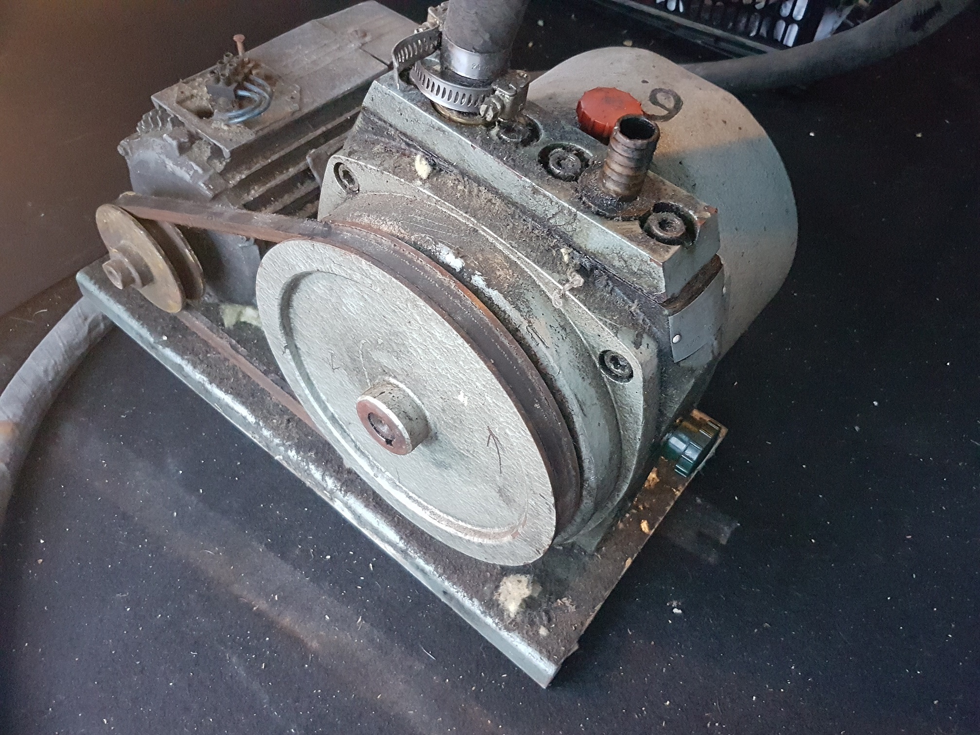

Post napisał: maglo18 » 13 lis 2017, 16:07
Zakupiłem leżak garażowy pompa próżniowa AL-30 . Nie miałem nigdy do czynienia z czymś takim i zanim zacznę ją testować chciałbym zapytać jak wykonać wstępny serwis uruchomieniowy. Czy w niej powinien być olej, jeżeli tak to jaki i ile? Przekopałem internet i nie znalazłem informacji jak ją obsługiwać.

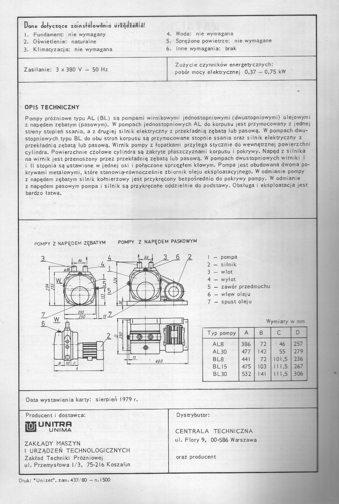

Post napisał: Petroholic » 13 lis 2017, 20:52
Pompa AL-30W
- olejowa
- wydajność 24m3/h
- silnik 1,5kW trójkąt/gwiazda 230/380V (o ile oryginalny)
Więcej info nie znalazłem na jej temat :( Brak podanej pojemności olejowej. Korki oleju widoczne na fotce :)
Dołożyć zbiornik, filtry, sterowanie i agregat próżniowy gotowy :)

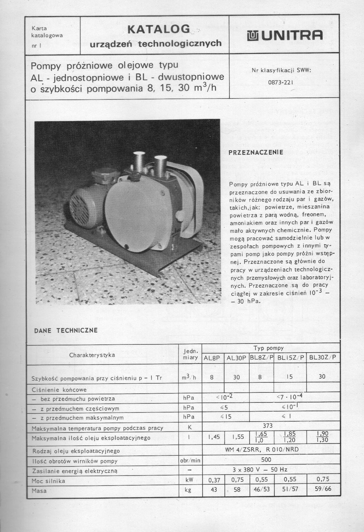

Pokopałem trochę. Z tego co widzę to trzeba nalać około 1,5 l oleju?

Post napisał: Petroholic » 14 lis 2017, 23:16
1,55L oleju koniecznie produkcji ZSRR lub NRD :D

Post napisał: pukury » 15 lis 2017, 00:06
Hej.
Bardzo fajne pompy - miałem z takimi trochę do czynienia.
Olej - do pomp próżniowych musi być - nie koniecznie ZSRR / NRD :D

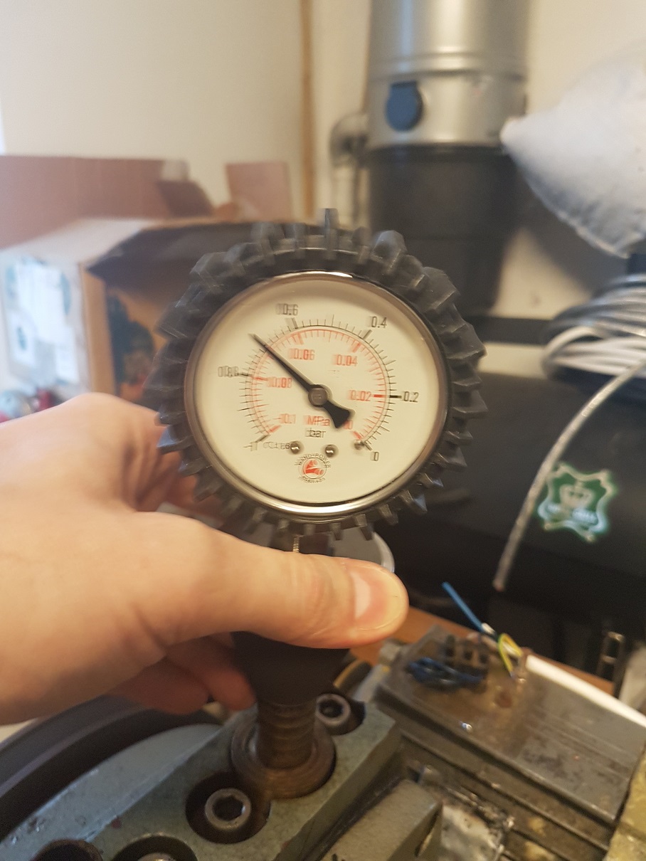

Post napisał: maglo18 » 19 mar 2018, 13:06
W końcu udało mi się uruchomić i zmierzyć pompę. Jak wynik -0,7 bar ma się do wartości fabrycznych? Kompletnie nie potrafię tego przeliczyć.
