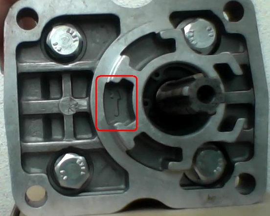

Mam problem z określeniem wymaganego kierunku obrotów pompy.
To jest pompa do traktorów np. T25.
https://slemz.com.ua/gidravlika-ua/shes ... /nsh-10-ua
Wersja нш10д-3 to pompa prawa, a нш10д-3л to lewa.
Ja mam rzekomo lewą. Tylko jest problem, strzałki na jednym elemencie pompy są w przeciwną stronę niż na drugim.
I tu są 2 opcje:
1. Pompa została źle złożona.
2. Tak ma być, bo producent tak produkuje wersje lewe i prawe (z tych samych komponentów: odwrotnie składa jedną część).
Da się jakoś sprawdzić kierunek bez rozkręcania pompy?
Metodę niszczącą już znam. :D Jedną pompę (inną, więc nie mam jak porównać) już rozwaliłem myśląc że każda pompa zębata jest dwukierunkowa.

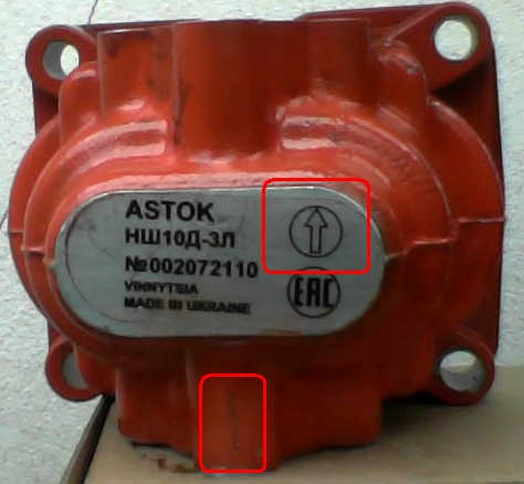

Nie ma oznaczenia wlot wylot. Dodam jeszcze że oba otwory są identyczne. Nie da się więc stwierdzić który jest wlotowy (zwykle jest większy).
Są strzałki oznaczające kierunek ruchu płynu oraz kierunek obrotów wału (i te kierunki są ze sobą sprzeczne).

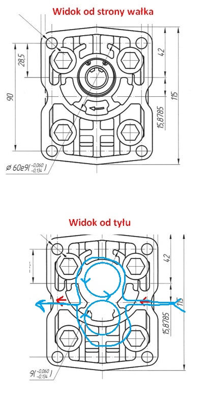

O tak wyglądają (nie mam na razie czym zrobić zdjęcia to daję rysunek):

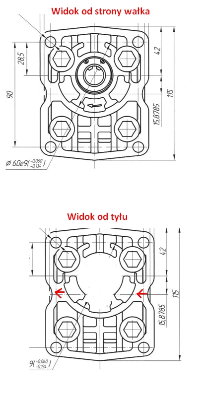

Post napisał: Robert_K » 05 kwie 2024, 12:28
atom1477 pisze:Są strzałki oznaczające kierunek ruchu płynu oraz kierunek obrotów wału (i te kierunki są ze sobą sprzeczne).
Wydaje mi się, że nie są - że się nie wykluczają. W takich pompach olej "idzie" bokami, a miejsce łączenia zębów pracuje jako uszczelnienie:
Czyli adaptując to na Twój rysunek wychodzi jak niżej:
Pozdrawiam.

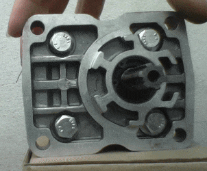

Re: Pompa нш10д-3л. Kierunek obrotów.
Post napisał: atom1477 » 05 kwie 2024, 12:44
Wykluczają się. Przecież kierunek obrotu jest zaznaczony w drugą stronę.
Masz filmik:
Robert_K
Posty: 1277
Lokalizacja: Podkarpacie
Post napisał: Robert_K » 05 kwie 2024, 13:11
Ok, masz rację. Żeby to się zgrało to ten dekiel gdzie wychodzi wał trzeba by odkręcić i obrócić.
Pozdrawiam.
