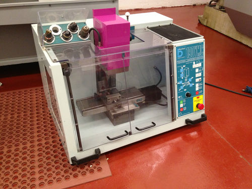

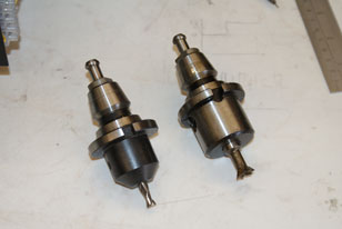

Witam wszystkich i proszę o pomoc w zidentyfikowaniu uchwytów do frezarki którą nabyłem bez wyposażenia kilka dni temu i nie mam pewności jakie uchwyty mam dokupić. Frezarka to Boxrord 190vmc brakuje mi do niej uchwytów i software aby można było na niej pracować. Nie mam doświadczenia w tym temacie więc proszą o pomoc. Dziękuje za pomoc!
Boxford 190vmc
A to są uchwyty o które mi chodzi

masz ją bez sterownika? czy bez cama-cada?
Działa z gcodami także bez cama można się obyć.
Na CNCzone znajdziesz kilka tematów o adaptacji macha.
Oprawek nigdzie nie widziałem, możliwe że dedykowane tylko do maszyny.
Możliwe, nie piszę że w życiu wszystkie rodzaje oprawek widziałem. :wink:
Ps kupujesz tą z ebaya czy tylko zdjęcie pożyczyłeś?
http://www.ebay.co.uk/itm/Boxford-VMC-1 ... 2a2f5197f9

Frezarkę już kupiłem z ebaya ale zdjęcie jest zapożyczone.......frezarka jest gotowa do pracy działa nie mogę tylko nią sterować komputerem...próbowałem poprzez mach2 ale nie reaguje. Frezarka ma wyjście LTP i tylko brakuje odpowiedniego programu który to ruszy. Wysłałem zapytanie do producenta o dostarczenie software ale odmówili ponieważ frezarka była sprzedawana do szkół jako narzędzie dydaktyczne. Więc jak byście mogli mi coś doradzić i pomóc w tym temacie to bym był wdzięczny a nawet mogę zapłacić bo mi zależy bardzo. Jestem zielony w temacie a nie nauczę się tego w kilka dni.

Przecież mach steruje za pośrednictwem LPT - ustaw poprawną konfigurację do tego wynalazku i będzie działać.
Jak nie mach to LinuxCNC (ten dla odmiany jest darmowy).
Jaka jest poprawna? Pytaj autora urządzenia.

OK...co jest mi potrzebne do poprawnego ustawienia Mach3??.......to znaczy jakie parametry muszę znać żeby móc go odpowiednio ustawić. Rodzaje silników krokowych sterowników i tp. czy na zasadzie prób i błędów?
