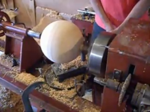

P.S. Żeby nie było wielkiego wrzasku to napiszę że pomysł świetny. Do wykonywania idealnie półkolistych umywalek a dokładnie wybrań wewnętrznych wystarcza tokarka - na suporcie głównym montujesz obrotowy imak z ramieniem. Obracając go wycinasz można by rzec idealnie równą półkulę. Problemem staje się obróbka powierzchni zewnętrznej by osiągnęła również sferyczny kształt. Tu być może już maszyna numeryczna by się lepiej sprawowała. Do dokładnie takich zastosowań uważam że tokarka będzie szybsza niż frezarka. Minus tego jest taki że nie ma Kolega uniwersalności jaką daje frezarka sterowana numerycznie, więc wymyślnych kształtów Kolega na tokarce nie uzyska.

Powierzchnie zewnetrzna mozna chyba obrobic analogicznie. Przyklad:skoczek pisze:Obracając go wycinasz można by rzec idealnie równą półkulę. Problemem staje się obróbka powierzchni zewnętrznej by osiągnęła również sferyczny kształt.
Pozostaje oczywiscie problem wielkosci tokarki.
