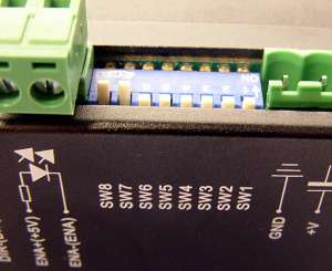

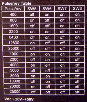

To silniki FL57STH76-2008A
Jak ustawić zworki na płycie na pełny czy na półkrok?
Jak ustawic zworki na sterowniku ?
Silnik podłączyłem równolegle i według tabelki jest 2,83A na fazę ale takiej wartości na sterowniku nie ma

na sterowniku masz opis. Ustaw sobie na 1600
czyli tak jak zworku off - wylaczone , on wlaczone. Taka sama rozpiske masz na sterowniku i tam sa takie malutkie niebieski przelaczniki.
i tylko sw5 , sw6 , sw7 i sw8 przestawiasz dowoli. Nic sie nie stanie , nie przestawiaj sw1 , sw2 i sw3. Tam ma zostac ustawienie 2,84A
