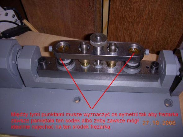

Witam potrzebuje na podstawce zaznaczyć punkt który zawsze będzie kojarzyć frezarka przy każdym jej użyciu.
Aby bardziej zrozumieć o co mi chodzi w skrucie opiszę mój problem:
ów punkt będzie znajdował się na osi symetrii dlatego też jest bardo istotne aby zawsze frezarka wiedziała gdzie on jest . Chodzi o to żeby od tego punktu chodząc po osi X bedę robić otwory po prawej i po lewej stronie punktu w bryłach o takich samych kształtach dlatego tez jest bardzo istotne aby leżał on po środku .
Jak rozwiązać tą sprawę ? Proszę o pomoc .

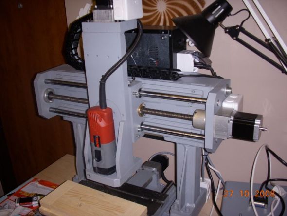

Manualna czy cnc jeśli tak to jakie sterowanie

Wystarczy zdjęcie panelu i ewentualnie w szafie jak nie będziemy mogli rozpoznać sterowania

oto zdjęcia frezarki i podtawki
[ Dodano: 2008-10-29, 08:49 ]
no i co o tym myślicie koledzy ? :>

Post napisał: Marcin Stachera » 29 paź 2008, 21:18
Najprościej chyba złapać pozycje srodka otworów (np za pomocą diatestu)
Na ich podstawie obliczyć odleglosc pomiedzy otworami
Podzielic przez dwa i dodac do pozycji pierwszego otworu lub odjąc od
pozycji drugiego otworu.
Masz w ten sposób pozycje srodka.

Post napisał: prosiaczek » 29 paź 2008, 23:22
Witam ,
znalazłem dia test na allegro : http://www.allegro.pl/item449406886_dia ... t_vat.html
ale nie rozumiem na jakiej zasadzie mam go użyć i w jaki sposób ... :/
