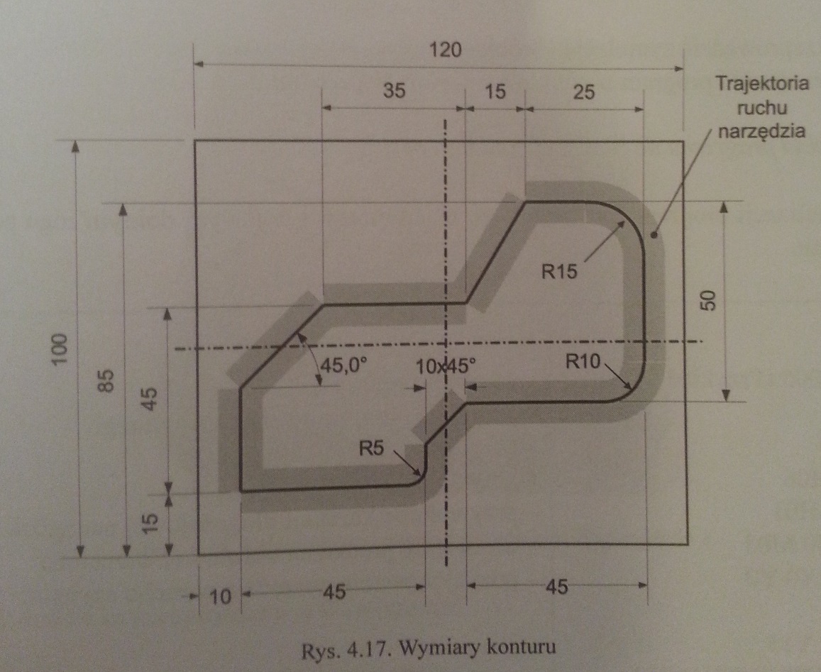

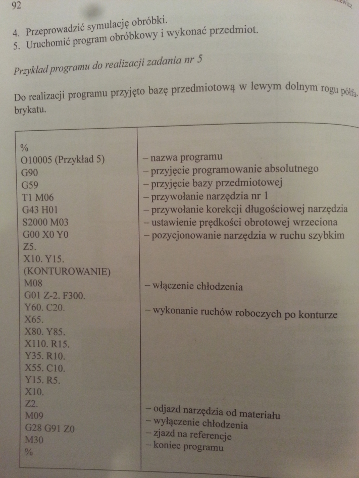

Dzień dobry. Uczę się kodu na frezarke HAAS. Mam problem ze zrozumieniem kodu. Chodzi konkretnie o kod G01 i linijkę Y60 C20. Nie rozumiem jak działa ta komenda. Załączam zdjęcia:

Patrz instrukcja obsługi Haas
Rozdział : Przykład ukosowania i frezowania naroży.
http://diy.haascnc.com/sites/default/fi ... 0=%253F507

Komenda C20. robi ci fazę 20x45stopni
Sterownik z automatu komendę C traktuje jako skos 45 stopni tylko za komendą C musisz wpisać wielkość skosu.
dwie linijki niżej przy współrzędnych X80 Y85 również masz skos tyle że już nie 45 stopni dlatego jest on rozpisany za pomocą współrzędnych.
