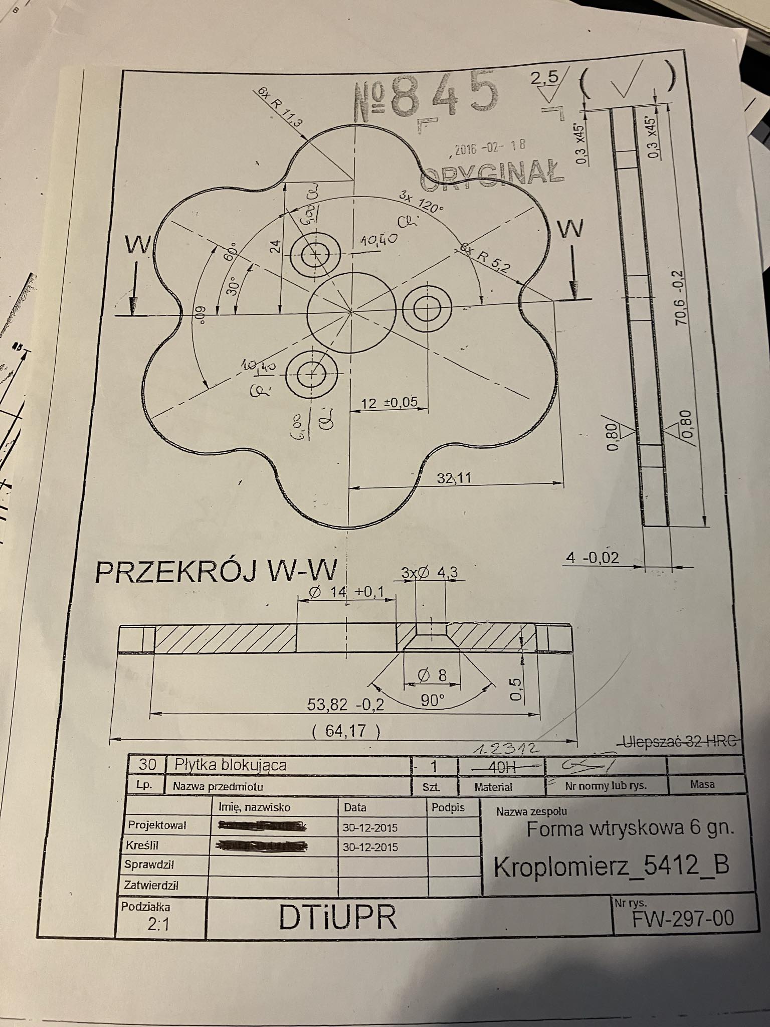

Znalazłem jakieś stare rysunki z kursów i postanowiłem odświeżyć sobie pamięć odnośnie programowania z palca. Niestety natknąłem się na
ścianę i pytanie mam tutaj do was jak wy byście napisali program na ten gabaryt w HH, załączam rysunek niżej. Z góry dziękuję za pomoc :D

Z użyciem SL-cykli z Q-paramertamii programując kontur z wykorzystaniem FK

Zastanawia mnie dlaczego w linijce 11, po dodaniu R5.2 wywala błąd, bez tego jest ok.

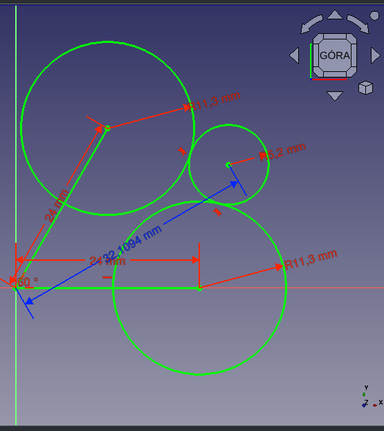

Post napisał: JacekBelof » 15 mar 2024, 11:01
To akurat wynika z zaokrągleń wymiarów do dwóch miejsc po przecinku... HH "burzy się" gdy niedokładności przekraczają 1 µm.
Używając wiadomości z matematyki, ze szkoły średniej (lub dowolnego CADa 😉) Okazuje się, że wymiar 32,11 jest wymiarem przybliżonym... gdyby na rysunku było 32,109, albo jeszcze lepiej 32,1094, to nie byłoby problemu. Rozwiązania takiego problemu są dwa... albo pomijamy wartość promienia (rzeczywisty będzie około mikrona większy), albo pomijamy wymiar określający zaczepienie środka tegoż promienia... i to jest, może nie prostsze, ale słuszniejsze rozwiązanie, bo wartość tego wymiaru sugeruje zastosowanie przez konstruktora zaokrąglenia wymiaru.

Dziękuję Panowie sam próbowałem to rozwiązać ale niestety mi się nie udało. Próbowałem środek z CCX i CCY wyznacza i skręcać o kąt inkrementalnie i ciągle jakieś kwiatki wychodziły. Jeszcze raz dziękuję za pomoc!
