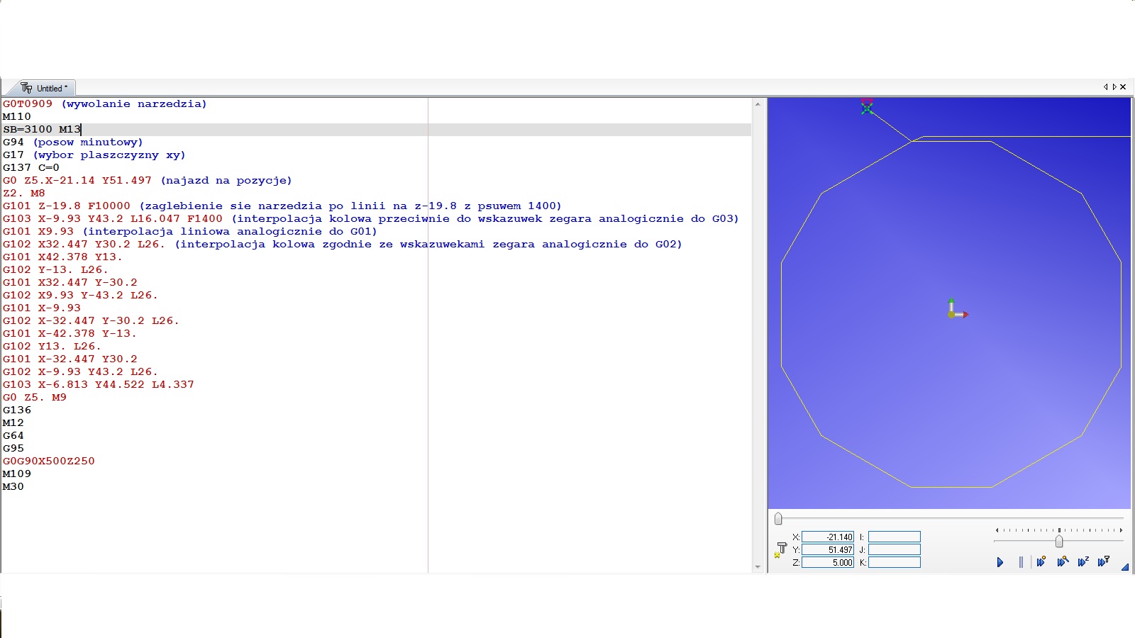

Witam serdecznie. Nie wiem czy dobrze trafiłem jeżeli chodzi o kategorię pytania, ale zmuszony jestem poprosić kogoś o pomoc. Pracuję na tokarkach z osią C i niekiedy zdarza mi się używać oprawek obrotowych. Mimo tego że udaje mi się sukcesywnie wykonywać detale nie do końca rozumiem samego programu. Przytoczę taki przykładowy program:

na zdjęciu jest trochę wyjaśnione o co chodzi w tym programie.
Nie do końca wiem co oznacza L ale wydaje mi się że jest to promień. Może coś Ci to pomoże.

@wiecmar wykonał symulację , ja umieściłem punkty w układzie współrzędnych XY i jak widać , Twój program ( kontur w nim opisany) znacznie odbiega od sześciokąta.
http://fotoo.pl/show.php?img=607336_bez ... u.jpg.html

Sześciokąt / kwadrat programujesz w układzie XY .
Tokarka ma funkcję , która przekształca z układu ortokartezjańskiego na układ biegunowy i pozwala użytkownikowi programować kolejne bloki współrzędnych kartezjańskich XY, które układ sterowania automatycznieprzekształca na współrzędne biegunowe XC.
Komendy położenia X, Y są przekształcane na ruch obrotowy osi C i ruch liniowy osi X.

Tokarka domyślnie pracuje w płaszczyźnie G18 , a program na sześciokąt masz napisany w płaszczyźnie G17 .
Jak Tobie to wytłumaczyć jak nie znasz podstaw programowania .... , tak tylko myślę. :neutral:
...A program podany robi idealny szesiokat. Nie wiem jakim cudem wam wyszedl dwunastokat.
Na jakie sterowanie jest ten program ?

Latwiej by bylo jak bys podal szerokosc szejsciokatu SW.
Program pokazuje 12-kat bo niema dodanej kompensacji ostrza, i scierzka natrzedzia
tak naprawde jest inna .
Z pewnoscia jak odjol bys promien narzedzia od wspolrzednych to powinno wyjsc cos co
przypomina twoj szejsciokat.
A dodam jeszcze ze na tokarkach czesto opisuje sie X lub Y o polowe wartosci.
