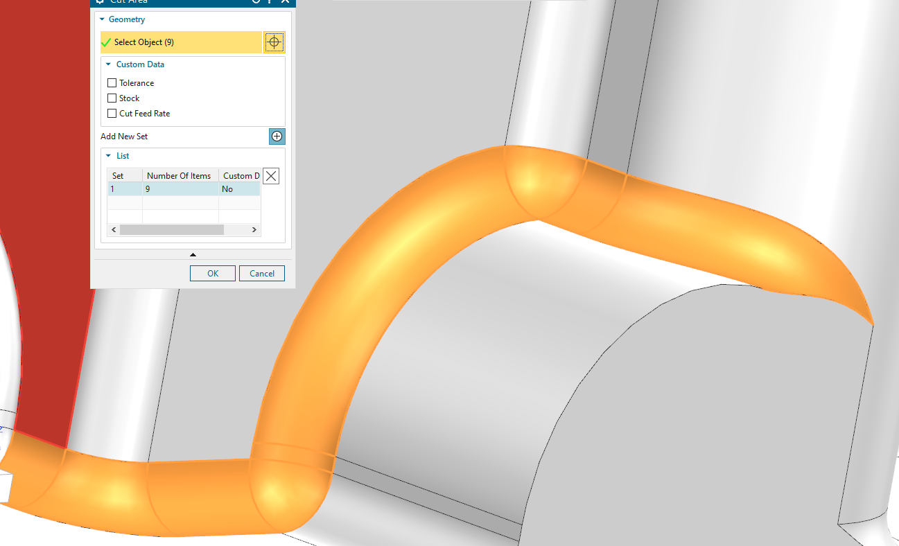

Próbowałem sam sprostać z utworzeniem obróbki dla tego dla tego przedmiotu obrabianego z pomocą tutoriali na yt ale bez skutecznie. Dlatego podbijam pytanie. Czy jest tu ktoś kto chciałby udzielić pomocy online i wspólnymi siłami przygotować obróbkę dla przygotowanego modelu 3d?

Aktualnie mam problem z wykonaniem zaznaczonych powierzchni. Korzystając z strategi variable streamline i zaznaczając tylko jeden z fragmentów powierzchni wygląda to ok. Jednak, gdy chcę wykonać zespół zaznaczonych powierzchni nie wychodzi to jak należy.
Czy ktoś mógłby podpowiedzieć w jaki sposób obrobić te powierzchnie?

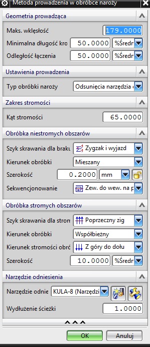

Re: Pomoc w utworzeniu CAM, szkolenie
Spróbuj cyklu "FLOWCUT_REF_TOOL". Najpierw ustawiasz naddatki i paramety cyklu, a na koniec opracowujesz regiony obróbki.
Przykładowe parametry:
