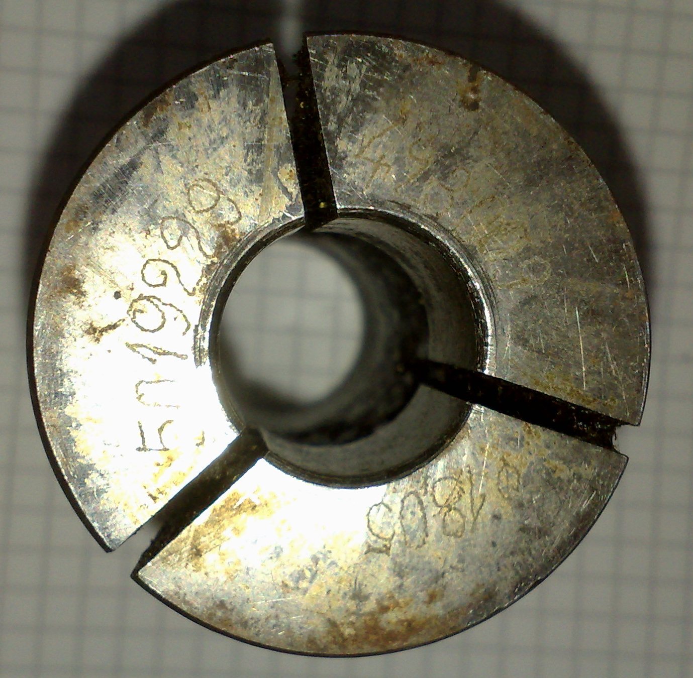

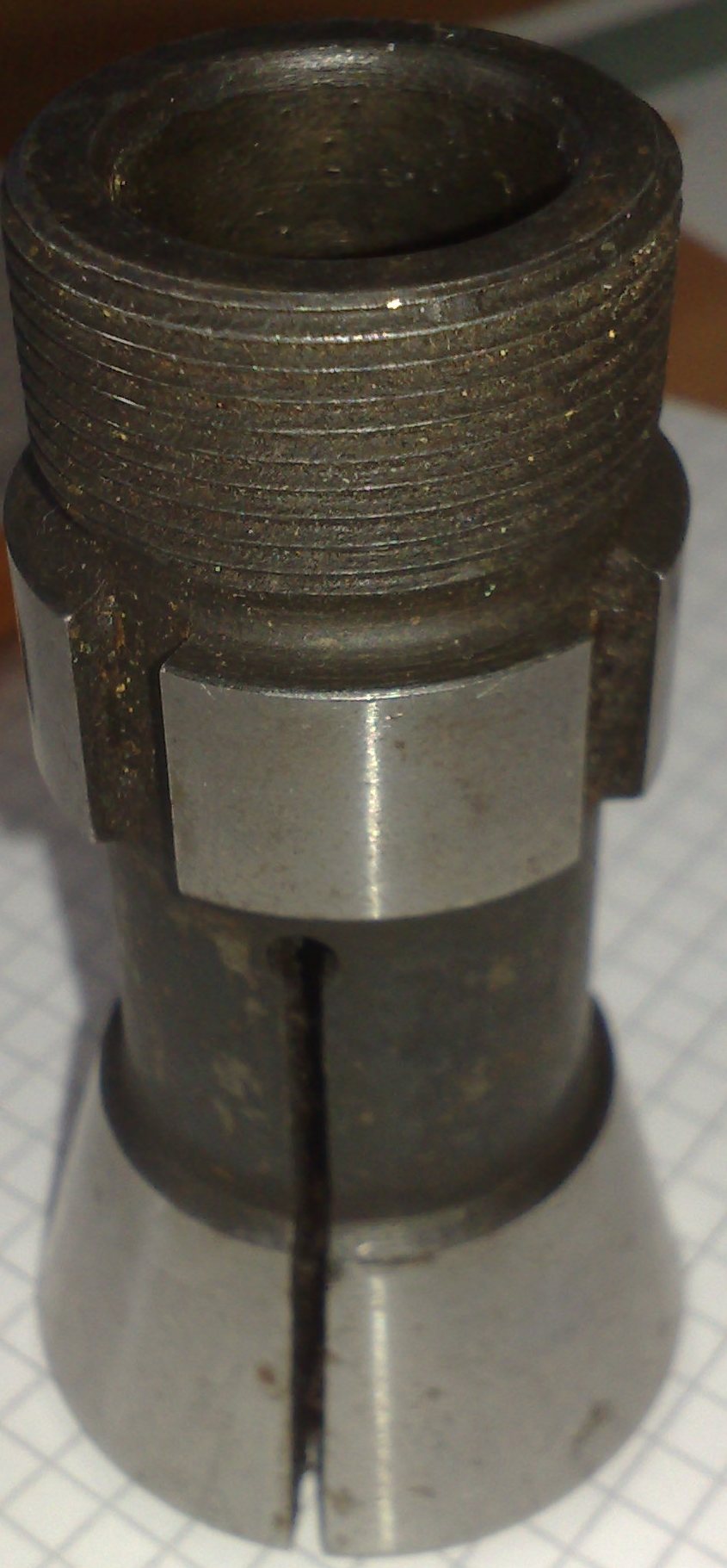

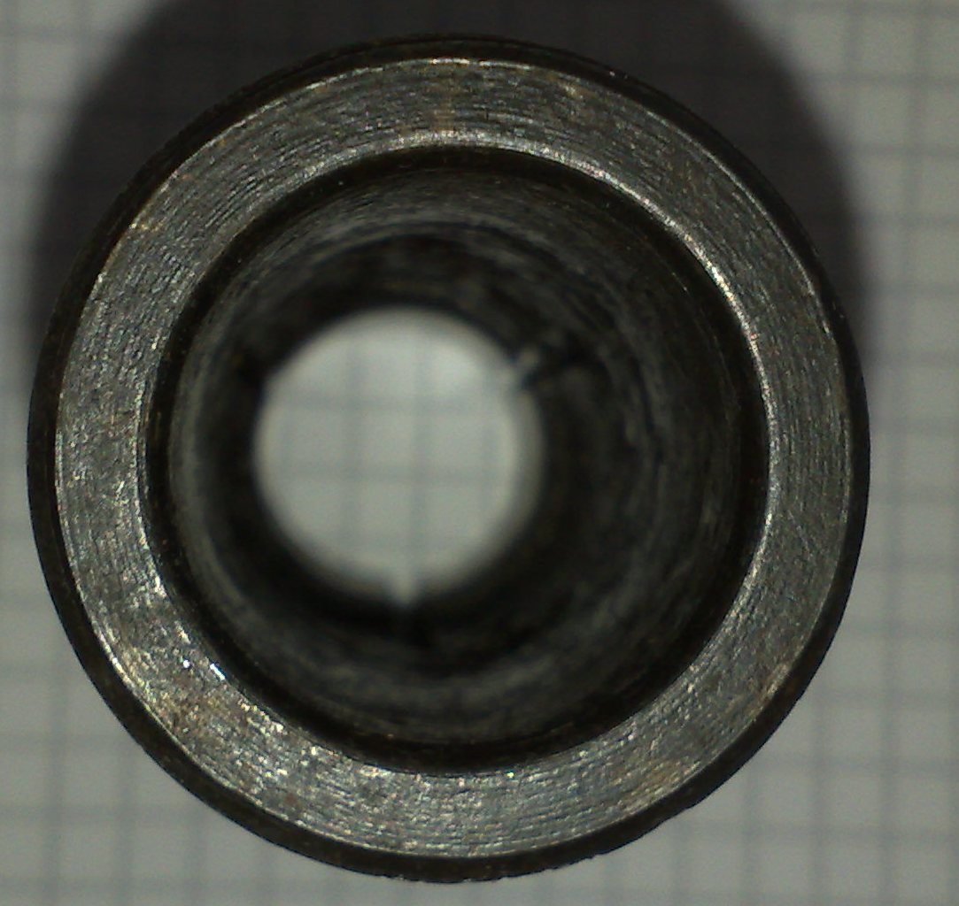

Witam!
Mam narysować tę część ze zdjęć na papierze. Nie wiem tylko w jak, bo jest trochę niesymetryczna. Wystarczy tylko z góry, dołu i boku?
Pozdrawiam.
noel20
Posty: 1401
Lokalizacja: Białystok
Post napisał: noel20 » 06 kwie 2012, 14:53
Tak wszystkiego nie pokażesz. Zrób rzut z pierwszego i drugiego zdjęcia i z drugiego przekrój.

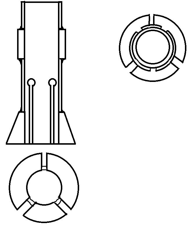

Post napisał: elegance » 06 kwie 2012, 17:55
Do końca nie wiem o co w tym wszystkim chodzi. Prosiłbym bardzo o pomoc, bo mało czasu mi zostało.
Na szybko naszkicowałem coś takiego. Przekrój chyba dobrze, ale jak mam zrobić rzut z 1 i 2 zdjęcia?

Post napisał: noel20 » 06 kwie 2012, 19:26
Tu masz link:
przekrój
Widok z góry i z przodu to są pierwsze dwa zdjęcia. Gdy już to narysujesz to na widoku z przodu rysujesz linię przekroju i obok umieszczasz przekrój.
I przede wszystkim przekroje się kreskuje. Po tym właśnie widać, że to przekroje.
Zobacz, nabazgrałem coś na szybkiego:
Ogólnie ja to robię tak, że narysuje tak jak mi się wydaje, że będzie dobrze i jak wymiaruję to sprawdzam czy jestem wstanie podać wszystko tak, żeby ktoś z mojego rysunku mógł to wykonać.

Post napisał: elegance » 06 kwie 2012, 20:45

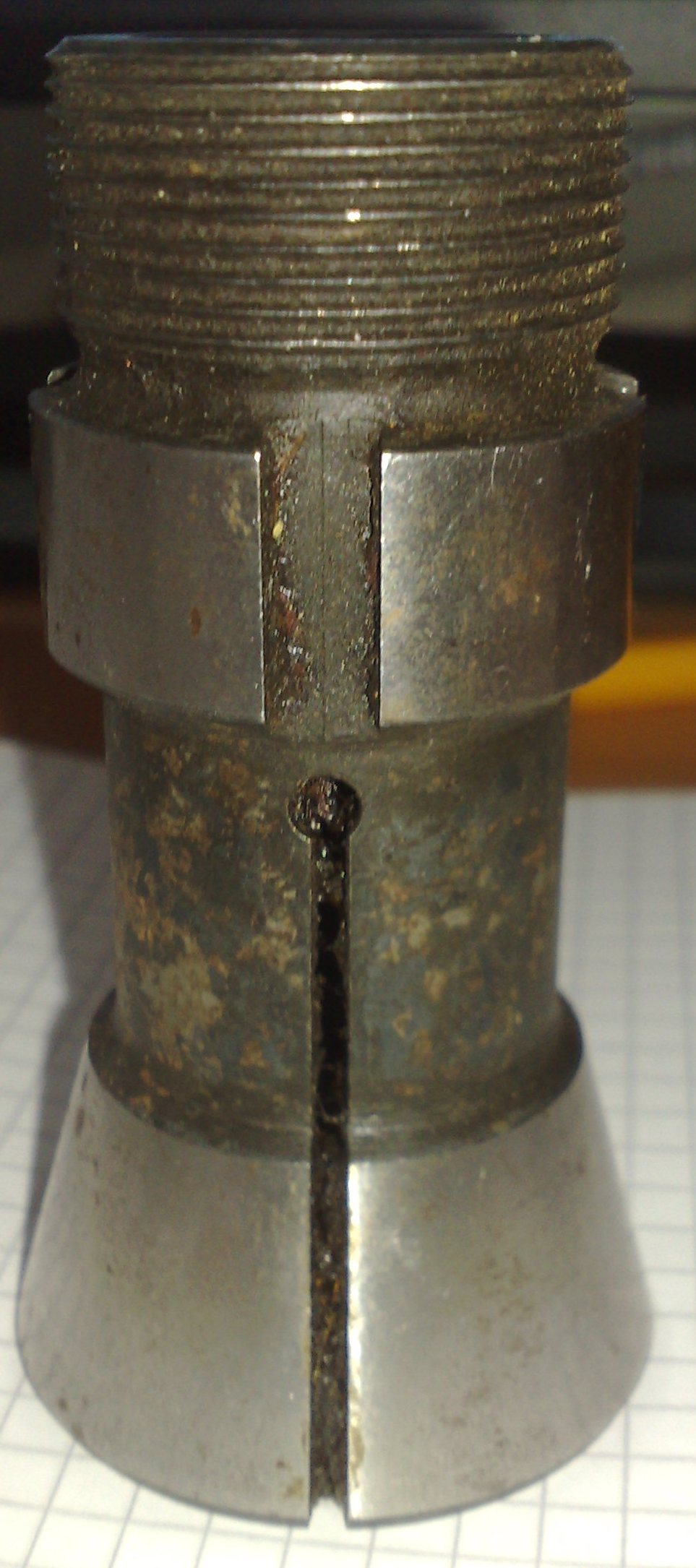

Żeby pokazać wszystkie szczegóły wystarczy narysować tak jak napisałeś? W sumie 3 rysunku: z góry (zdjęcie 3 - gwint na górze), po prawej przekrój, na dole cześć widziana z przodu (zdjęcie 2).
Proszę o wyrozumiałość.
noel20
Posty: 1401
Post napisał: noel20 » 06 kwie 2012, 22:41
Z góry i z przodu trzeba pokazać na pewno. Przekrój wzdłuż osi też, żeby pokazać co jest w środku. W załączniku masz jak robić przekroje. Wtedy na pewno wszystko pokażesz.
Jeżeli z góry Będzie widać te cztery wcięcia i da się ich zwymiarować to już tego przecinać nie trzeba. Ale ten dolny przekrój by się przydał. Ewentualnie dać widok z dołu, ale lepiej przekrój. I pamiętaj o osiach symetrii.

Post napisał: elegance » 06 kwie 2012, 23:24
Może dam radę jakoś to narysować. Wszystko byłoby ok gdyby nie wcięcia zakończone kółeczkiem (one nie są symetryczne z wcięciami tymi bliżej gwintu).
Dzięki serdeczne.
