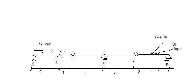

Witam pomógłby ktoś obliczyć tą belkę rozwiązuje już parę razy i wychodzi źle.
Obliczyłem vf=10 kN vd= 20kN i dalej nie wiem jak tzn wiem ale wyniki zle wychodzą i się nie zeruje.
Prosiłbym o pomoc

Pewnie ktoś by pomógł, ale nie wyręczył...
Może pokaż co zrobiłeś? Ktoś z forum zapewne wskaże Ci gdzie robisz błąd.

Post napisał: strumen » 13 gru 2012, 10:47
suma momentow wzgl e po prawej
vf4-Py2=0
vf=10kN
suma wzgl c po prawej
vf10-Py8+3vd = 0
vd = 20kN
suma wzgl a calosc belki
vf14-py12+vd7+vb3-q4x2=0
vb = 13,33 kN
suma wzgl b calosc belki
-va3+q3x1,5+vd4-py9+vf11=0
va = 10kn
Jak podstawie to wszystko pod sume y to wychodzi 53,3 a powinno wyjsc 40 prosze o pomoc
