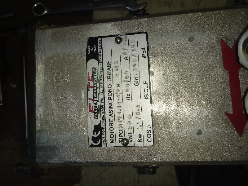

Witam. Kupiłem takie elektrowrzeciono od jednego z forumowiczów. TMPE 4.14. 4/8N Jest to dwubiegowy silnik ale chyba z nim coś nie tak bo przy konfiguracji(żeby nie skłamać ) w trójkąt grzeje sie szybko obudowa i wybija termik(PKZM0) ustawiony na 1.1 x prąd nominalny. Pomiar pradu cęgami wykazuje wtedy 2x wiekszy prąd niż niminalny. Czy ten silnik faktycznie ma 2 biegi? W gwiazde działa poprawnie. Nie mogę znaleźć informacji o tym wrzecionie.. Może ktoś miał z czymś podobnym doczynienia. Eleltrowrzeciono jest obecnie zalożone na frezarke i nawet radzi sobie z stalą ale wiadomo że bez szaleństw. Docelowo na być falownik ale narazie nie mam i fajnie by było jak by te 2 biegi działały. Nie miałem nigdy doczynienia z silnikami 2 biegowymi.

A skąd pomysł, że ma 2 biegi?
Wygląda na zwykły silnik 3 fazowy. Więc do dwóch biegów trochę mało kabelków.

Skąd pomysł? Bo tak na tabliczce pisze. 1.1 /0.8 kW. 1550/750

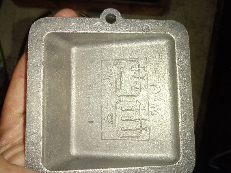

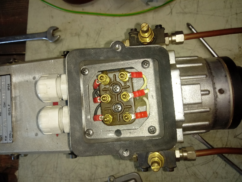

Ale po załadowaniu zdjeć mnie olśniło. Zmiana biegów /obrotów nie odbywa się poprzez przełączanie gwiazda trójkąt. Dekiel jest standardowy dla zwykłego silnika i on mnie wprowadził w błąd plus sprzedawca. Zmiana obrotów jest poprzez przełaczanie górny rząd srubek lub dolny rząd. Sprawdziłem przed chwila i działa:)
