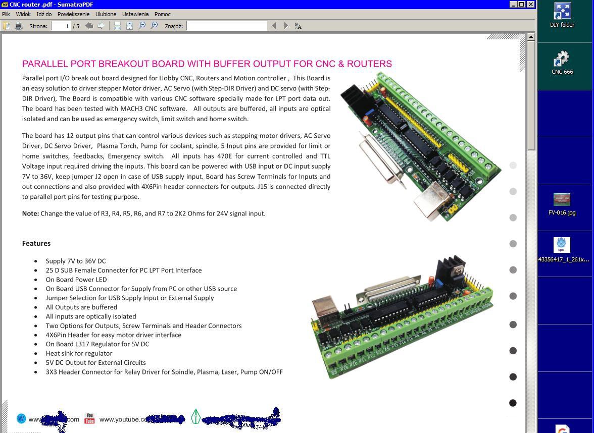

Yarec
Posty: 2112
#19
Post napisał: Yarec » 13 cze 2016, 22:37
bartuss1 & dragon - istnieje (i działa) takie rozwiązanie sterowania (zapodaję foto fragmentu dokumentacji) :
dragon44
Posty: 616
Rejestracja: 01 mar 2008, 20:46
Lokalizacja: Lubsko
#20
Post napisał: dragon44 » 13 cze 2016, 23:06
Yarec pisze: istnieje (i działa) takie rozwiązanie sterowania
to znaczy jakie? że komputer steruje frezarką? ;p Z tego co widzę to zwykła płyta główna podłączana do komputera przez LPT albo USB, sterująca napędami poprzez krok-kierunek, czyli żadnej rewelacji tam nie ma... A mój powyższy post tyczył się podłączenia bezpośrednio falownika do płyty głównej w komputerze.
