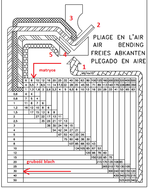

Witam serdecznie. Potrzebuje porad, rysunków dotyczących matrycy i stempla do gięcia blach 8-12mm. Chciałbym wykonać taką matryce i stempel o dł 100cm. jaką stal wybrać na wykonanie tych narzędzi? Giął bym głównie elementy do 90 stopni na odcinkach 40-80cm. Czy macie może jakieś rysunki stempli i matryc? Interesuje mnie jak najprostsza wersja:) Pozdrawiam serdecznie i liczę na pomoc:)

A czy sprawdzałeś już kolego katalogi narzędzi do giętarek?
Jeśli nie, to polecam:
Wilson Tool
AMADA
TECHMET
W tabeli poniżej są podane wartości, jakie trzeba spełnić, aby zagiąć danej grubości blachę:
(oznaczyłem gdzie podane są grubości blach i matryce do nich)

Rysunek fajny ale nie wszyscy zrozumieją czyli matryca do gięcia blachy 12mm musi mieć wewnętrzny kanał gdzie blacha się zawija od 80 do 160 mm w zależności jaką mamy prasę . stempel najlepiej zaokrąglony tak jak na tym filmiku

apacz514 pisze:Rysunek fajny ale nie wszyscy zrozumieją czyli matryca do gięcia blachy 12mm musi mieć wewnętrzny kanał gdzie blacha się zawija od 80 do 160 mm w zależności jaką mamy prasę . stempel najlepiej zaokrąglony tak jak na tym filmiku
Tak, te parametry w tabeli to minimum dla początkujących, które trzeba spełnić przy gięciu odpowiednich blach.
Doświadczeni operatorzy giętarek potrafią lekko nagiąć te zasady :wink: , aby wykonać detal wg rysunku (przy gięciu na zimno).
Gięcie elementów na ciepło potrafi jeszcze bardziej nagiąć zasady doboru narzędzi do konkretnej blachy, przy czym tu też nie można przesadzać.
Od doświadczenia autora zależy (a jak mniemam jest ono minimalne w tej kwestii), jak dobierze narzędzia pod konkretny materiał.
Ja od siebie dodam, abyś kolego na początku stosował się do parametrów z tabeli, aby operacja gięcia była dla ciebie bezpieczna :!:

clubber84, nie wiem czy dobrze odczytuję tą tabele
Przy matrycy 50 (rozstaw pomiędzy wierzchołkami) można wygiąć blachę do 10mm?
Co to za parametr "134" oraz jak rozumieć strzałki z różną struktura wypełnienia?
Poproszę o objaśnienie

szrec pisze:clubber84, nie wiem czy dobrze odczytuję tą tabele
tak, na matrycy 50 można wygiąć blachę o grubości 10mm - przy czym minimalne ramię gięcia na tej matrycy wynosi 35mm, wewn. promień gięcia 8mm, natomiast siła gięcia wynosi w tym przypadku 134 kN/m.
Parametr "134" to siła gięcia z jaką należy giąć blachę z zadaną grubością - parametr ten oczywiście można zmienić w zależności od rodzaju materiału - tutaj jednak potrzebne jest doświadczenie operatora.
Wyjaśnienie odnośnie strzałek dla poszczególnych pól w tabeli (zaczynając od prawej):
1. siła gięcia (kN/m)
2. grubość blachy
3. wewnętrzny promień gięcia (promień stempla)
4. minimalne ramię gięcia (dla danej matrycy)
5. matryca
We wszystkich tabelach gięcia, poszczególne siły gięcia (kN/m) podane są zawsze dla stali zwykłej!

clubber84 pisze:
2. grubość blachy
5. matryca
mała pomyłka chyba, z tego co widzę to na tej strzałce jest zapis kN/mx10 a więc to co w kratce razy 10 czyli 134x10=1340 kN cczyli 136 ton... i to by się zgadzało z tą tabelą: http://www.profabservices.pl/tabelasil.html na tej stronie te wartości podanę są w tonach na metr [t/m], poza tym 134 kN to ok 13,6 ton , nacisk 13,6 ton raczej nie wystarczy do zagięcia blachy o grubości 10 mm na długisci 1 m, każda szanująca się prasa krawędziowa posiada siłę nacisku powyżej 100 ton ...
