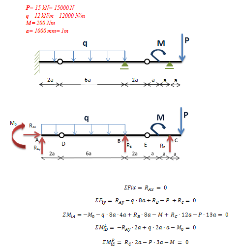

witam. mozecie mi sprawdzic reakcje czy mam dobrze napisane? bo podstawiam dane i dziwne wyniki mi wychadza i pozniej nawet sprawdzenie mi nie wychodzi ;/ a moze ktos znajdzie czas i sam policzy bo juz nie wiem gdzie robie blad a chodzi mi tylko o wartosci rekacji.
MOMENT WYNOSI 2000 Nm. przepraszam za blad

Co to znaczy dziwne wyniki?
Zamiast swojej SMiDL oraz SMiEP policz SMiDP i SMiEL. Pamiętaj, że istnienie przegubów wykorzystuje się do wyeliminowania niewiadomej z jednego z równań a nie do wycięcia z niego 90% belki!!! Każdy symbol wprowadza informację do układu równań.
Innymi słowy: krótkie równanie nie zawsze będzie poprawne ponieważ każdy symbol wprowadza informację do układu równań.
