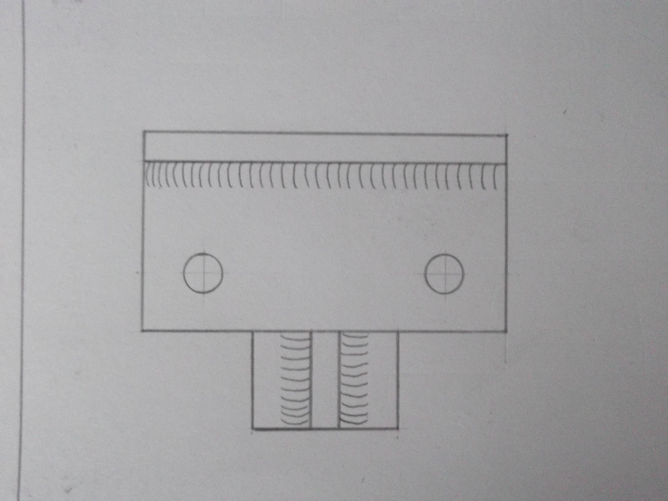

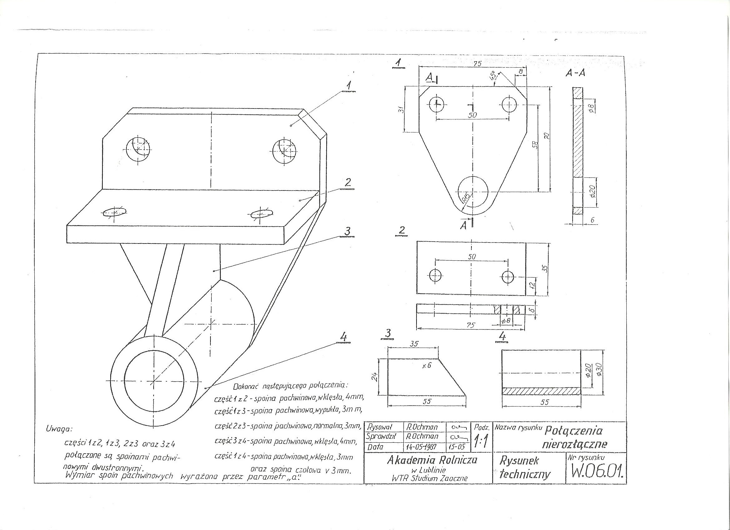

Witam. Mam do Was pytanie. Dobrze narysowałem spoiny na rysunku? Jak źle to jak bym musiał je poprawić? Zauważcie, że tam na głównym rzucie są linie przekroju jak ma przebiegać. Na rysunku poglądowym jest napisane jakie mają być rodzaje spoin.

Tak patrze na ten trzeci rzut I sie zastanawiam z ktorej to strony ;)
na drugim widoku tez tuleja jest pokazana w przekroju ale tylko powinna byc polowa w przekroju a druga czesc z widoku zewnetrznego... a jesli przekroje to przydaloby sie kreskowanie.
Osobiscie uwazam ze przekroj spoiny powinien byc rowniez pokryty jednolitym wypelnieniem ( w odroznieniu od kreskowania przekrojow ).
A swoja droga ... tendencja w rysunkach technicznych spoin spawanych jest zeby pokazywac symbolem rodzaj spoiny zamiast tego niewygodnego I nieprecyzyjnego kreskowania.
Zaleta symboli jest precyzyjnosc informacji - np w twoim przypadku 2 symbolami mozna okreslic precyzyjnie wszystkie zlacza spawane. Dodatkowo patrzac na twoj przedmiot ni jak nie mozna wydedukowac czy sa to spoiny pachwinowe czy doczolowe w zlaczu na "t" - oczywiscie odezwa sie krytycy ze oczywiscie ze pachwiny bo wygladaja jak pachwiny I jest to typowy przyklad pachwin ale jednak moga to byc rowniez doczolowe. Dlatego symbole sa precyzyjnymi narzedziami.
