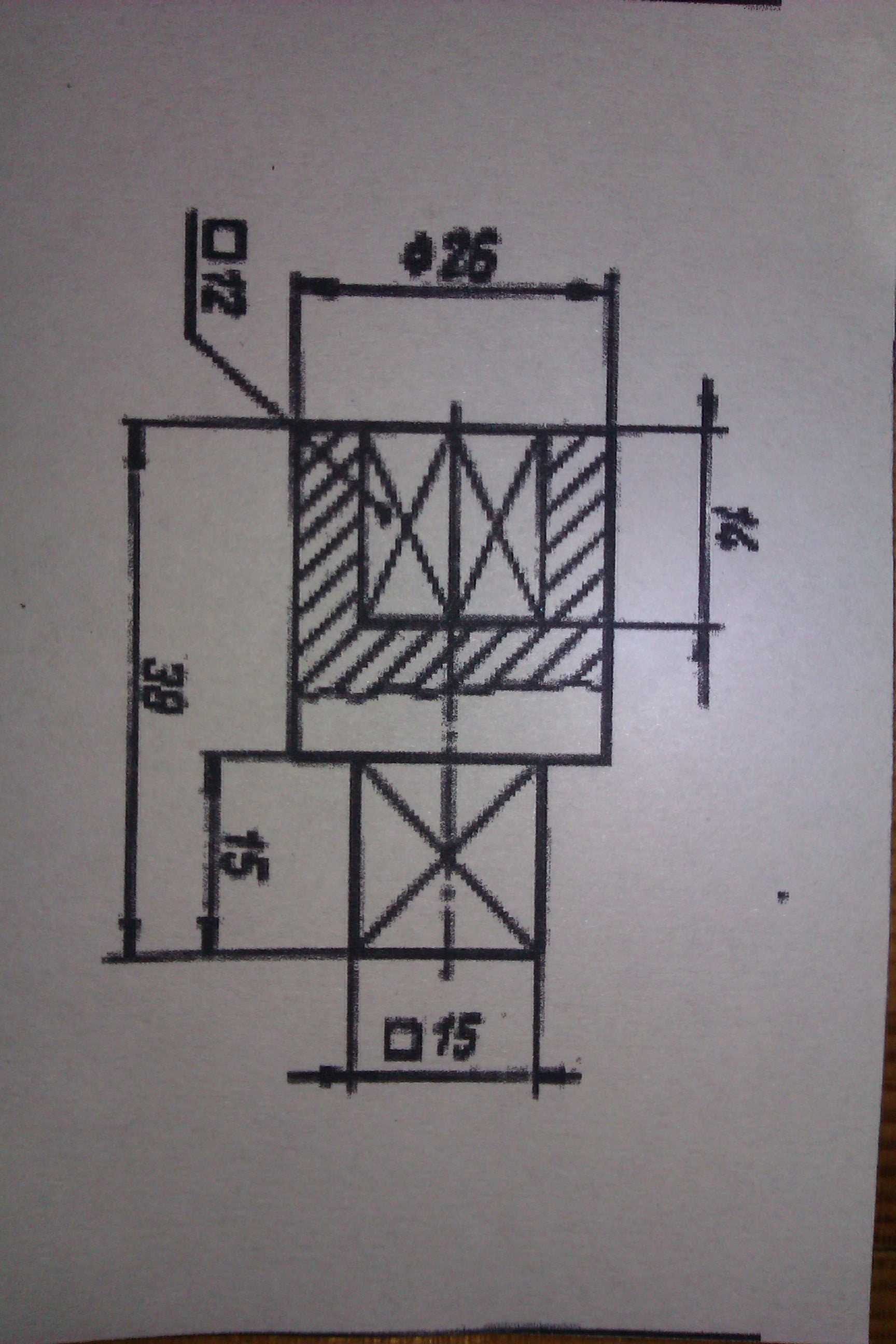

Jak wyżej, nie mogę znaleźć błędów, ponieważ są to moje początki z rysunkiem :( liczę na szybką odpowiedź ponieważ to na jutro :) z góry dziękuje za pomoc :)

Wymiar liniowy 14 powinien być z lewej strony podpięty pod 39

A mi rzuca się w oczy strona czytania rysunku. Rysunek powinno się "obracać" w drugą stronę odczytując wymiary pionowe.
