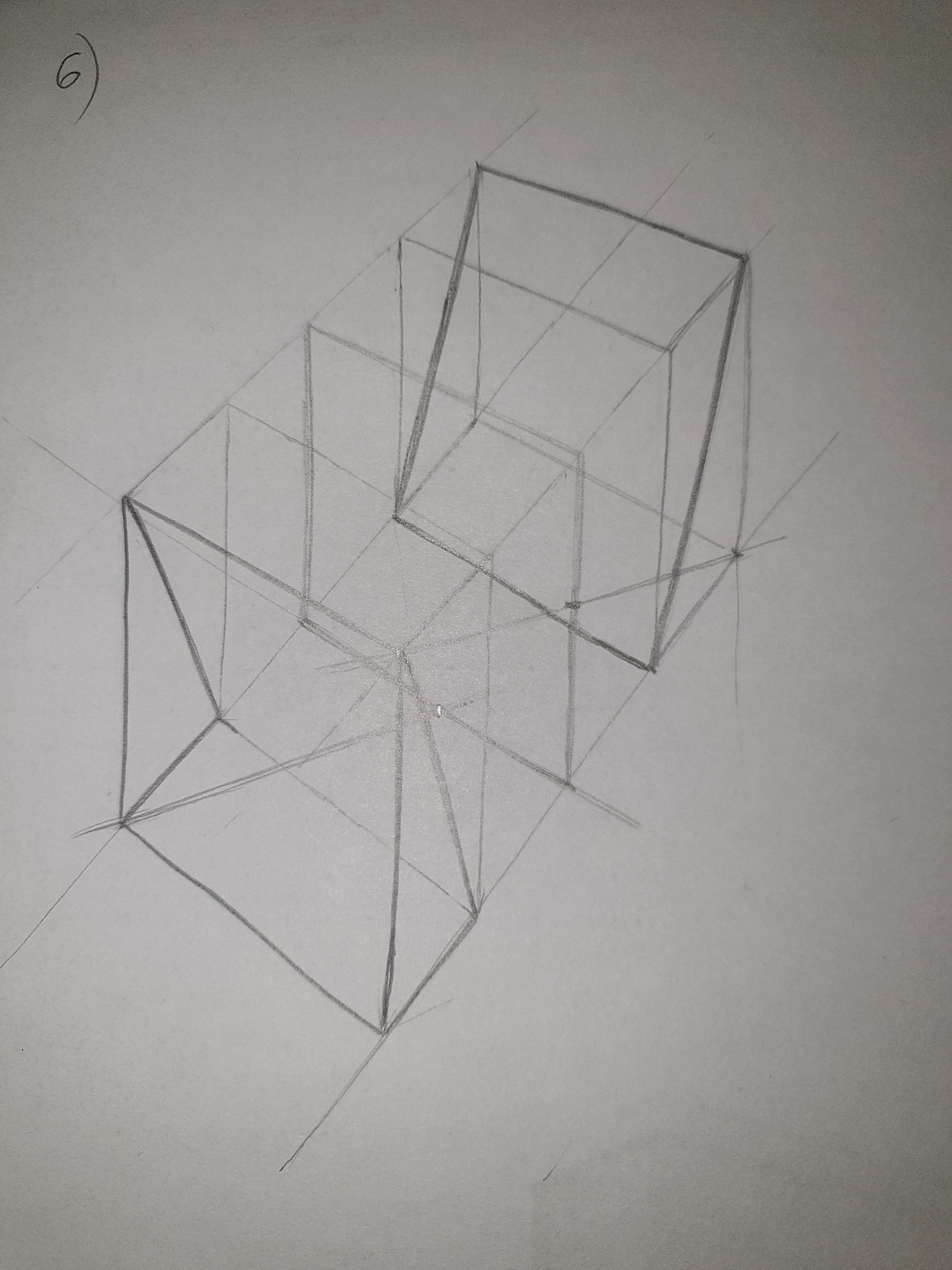

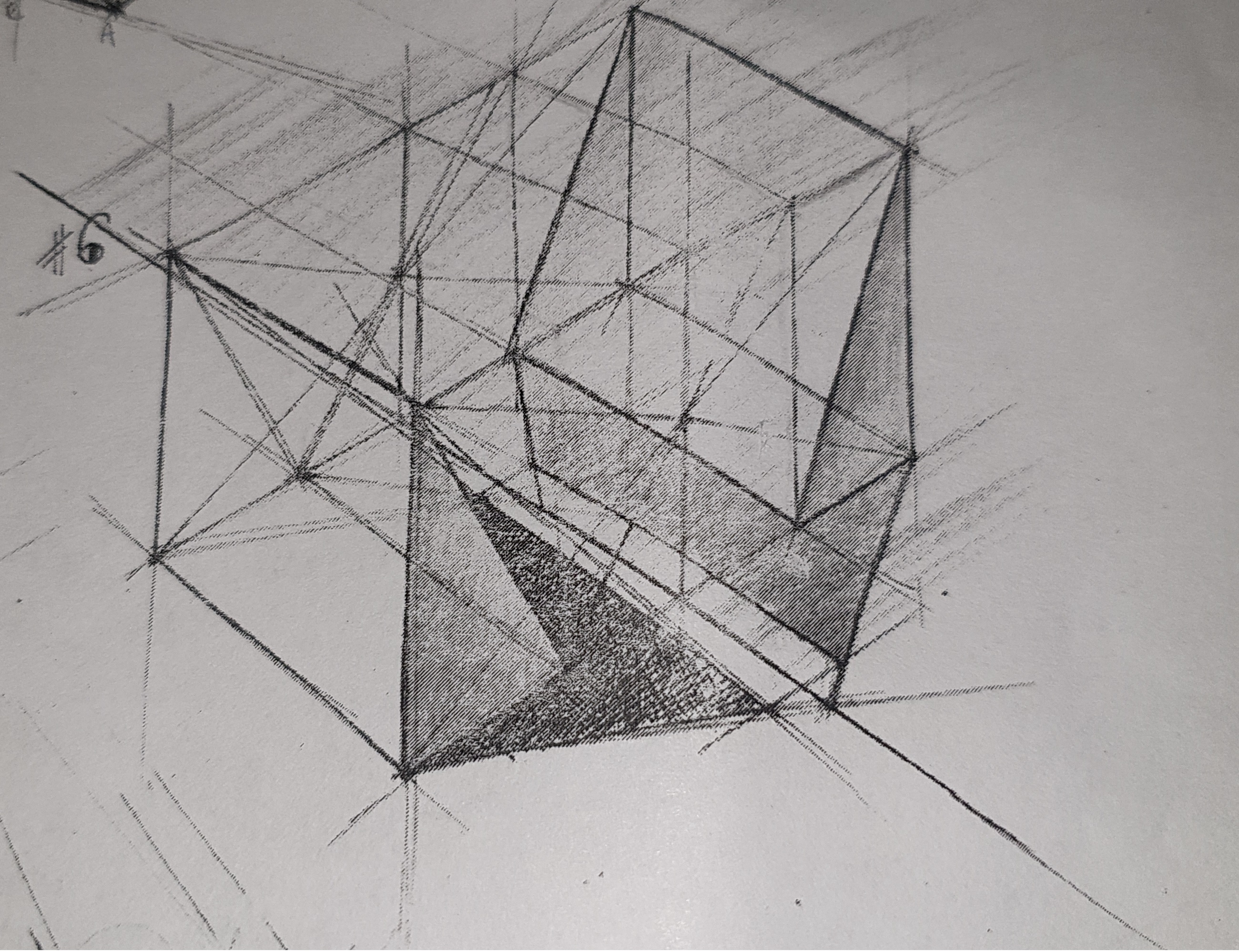

Witam, jestem tu nowa i w ogóle całkiem nowa jeśli chodzi o rysunek :) jestem dopiero po pierwszych zajęciach nauki i staram się trenować w domu. Nie mogę poradzić sobie z jednym rysunkiem... umiem wyrysować zarys brył skąd się to bierze (załączam mój szkic), ale zupełnie nie wiem jak odmierzyć linie które robią "cień"(załączam rysunek jaki ma być) Napiszcie mi jak krowie na granicy skąd prowadzić linie może mi to pomoże :) dlaczego ten cień wygląda właśnie w taki sposób?
proszę o wyrozumiałość, to moje pierwsze kroki :)

mając daną figurę oraz płaszczyznę odbicia (jak jej nie ma trzeba ją sobie stworzyć) ja bym to zrobił tak:
- wykonuję rzut prostopadły każdego punktu figury na płaszczyznę odbicia
- korzystając z cyrkla: Igłę przykładam w punkcie powstałym na płaszczyźnie odbicia, rysik przykładam w puncie naszej figury, następnie obracając cyrkiel o 180 st. robię łuk (po drugiej stronie płaszczyzny odbicia).
- korzystając z linijki: przykładam linijkę tak aby przechodziła przez punktu figury oraz punkt na płaszczyźnie odbicia, następnie kreślę linię, która krzyżuje się z łukiem powstałym w poprzednim kroku - powstaje punkt
- przenoszę tak punkty i je łączę w figurę
