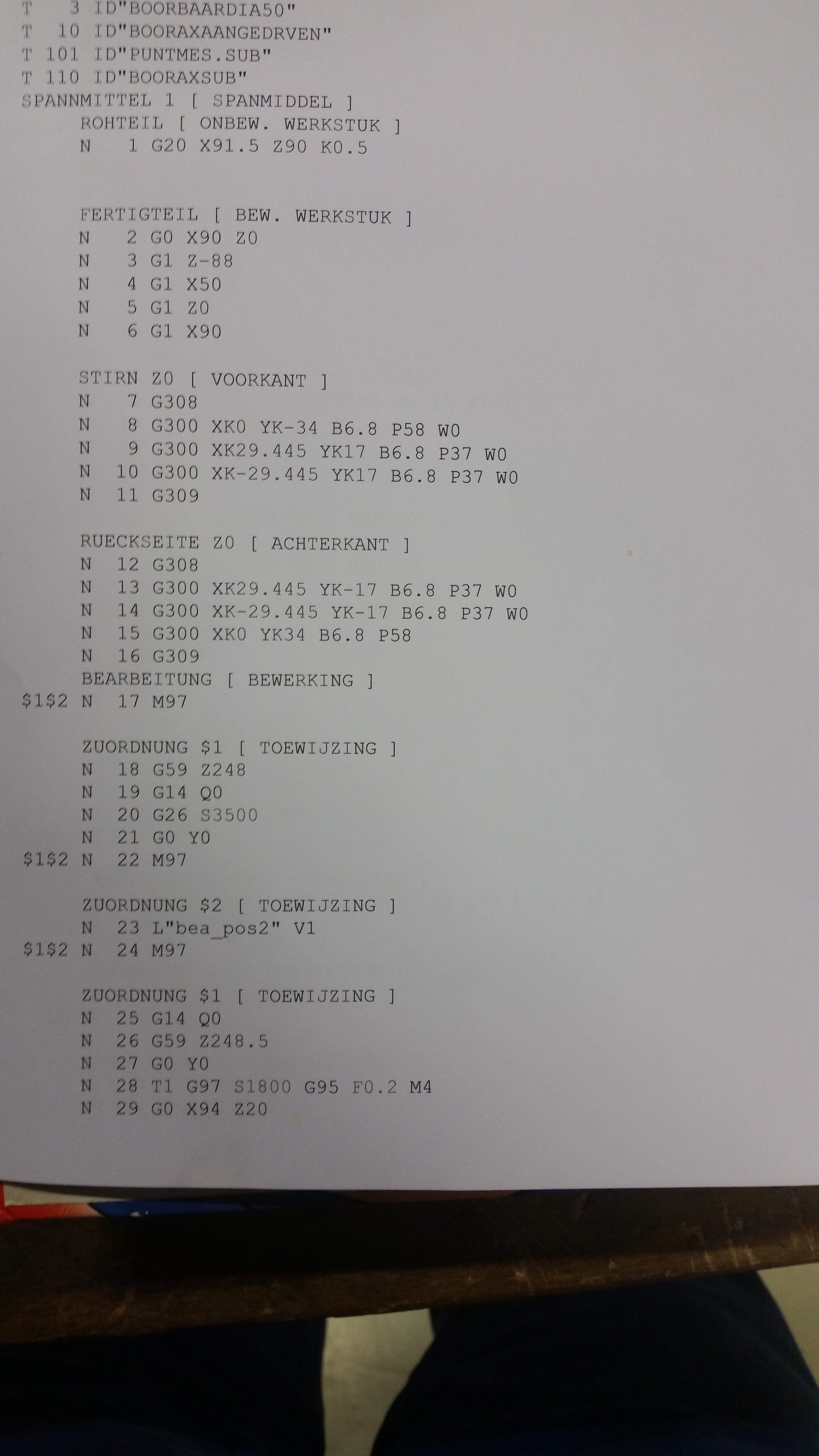

Jak w temacie mam gotowy program tylko po niderlandzku :) tzn opis. i nie wiem gdzie mogę zmienić wartość Z wrzeciona pomocniczego, tzn próbowałem kilka razy zmienić z główny wrzeciona ale to nic nie daje , ale ten Z wydaje mi się że odpowiada za pomiar narzędzi a nie pozycję przechwytu.
Teraz w programie mam taki problem, że wrzeciono pomocnicze jedzie za daleko i uderza w sztukę i włącza się alarm ponieważ tam gdzie Z ma być 0 to wrzeciono ma jeszcze 21 mm do przejechania. I nie wiem gdzie to zmienić, może ktoś ma większe doświadczenie w HEIDENHAINIE numer 530 jest to tokarka.
Dziękuje i pozdrawiam.

Pokaz ten program.

Witam oto program , tzn do momentu przechwytu, myśle że program jest ok tylko nie wiem jak zmienić Z na wrzecionie pomocniczym. :(ObrazekObrazek
