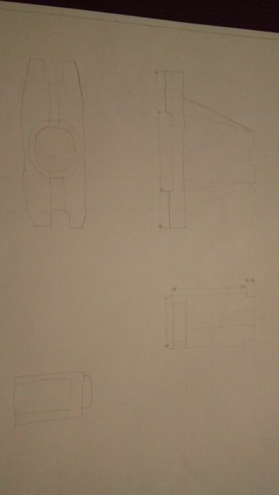

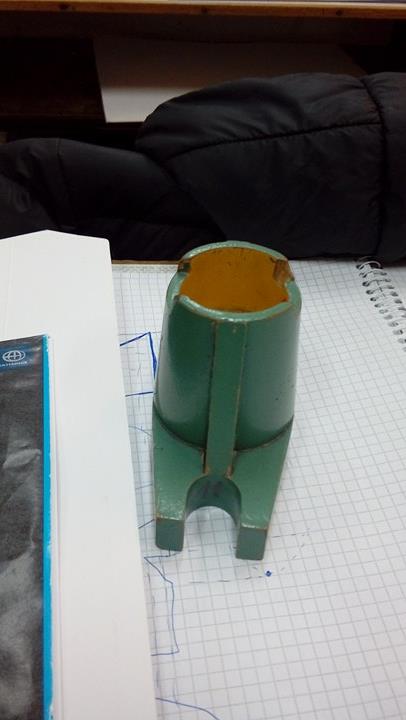

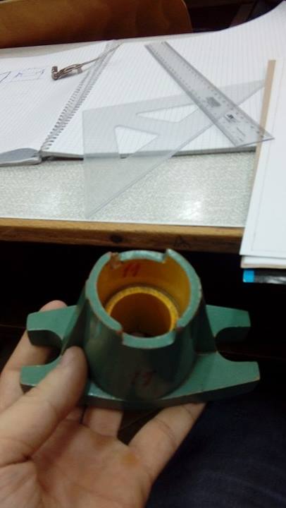

proszę o pomoc czy dobrze narysowałem szkic modelu jak na zdjęciach i przekroj

W pierwszej kolejności dostrzegam brak osi symetrii rysowanych liniami punktowymi cienkimi.
Na widoku tulei z góry brak krawędzi zwężenia wewnątrz tulei otworu do mniejszej średnicy.
Braki wymiarów i brak logiki w wymiarowaniu (gdzie przyjęto bazy wymiarowania, gdzie wymiary gabarytowe, jak zbudowane niezamykane łańcuchy wymiarów).
Zupełne nie rozumiem co ma przedstawiać to coś w dolnej części rysunku. Jeśli to miał być przekrój to się nie udał i gdzieś powinien mieć ukośnie kreskowane fragmenty "przecięte" płaszczyzną przekroju.
Proszę bez urazy, spełniam Twoją prośbę. Na pocieszenie - moje pierwsze rysunki nie były lepsze. Proponuję zrobić poprawki i pokazać. Jak będzie mniej do poprawiania to łatwiej będzie dopracować szczegóły.

narysuj sobie w cadzie będzie Ci dużo łatwiej :) widok z góry i przekrój równolegle z dłuższą krawędzią ,,podstawy'' powinny wystarczyć.
Popieram ten wniosek, jeżeli dla kolegi Bokser1113 rysowanie w CAD-zie jest łatwe, oraz
uściślając, że chodzi o przekrój płaszczyzną w której leżą osie symetrii pionowa i dłuższa oś symetrii podstawy (na pobieżnym szkicu czerwony kolor).
