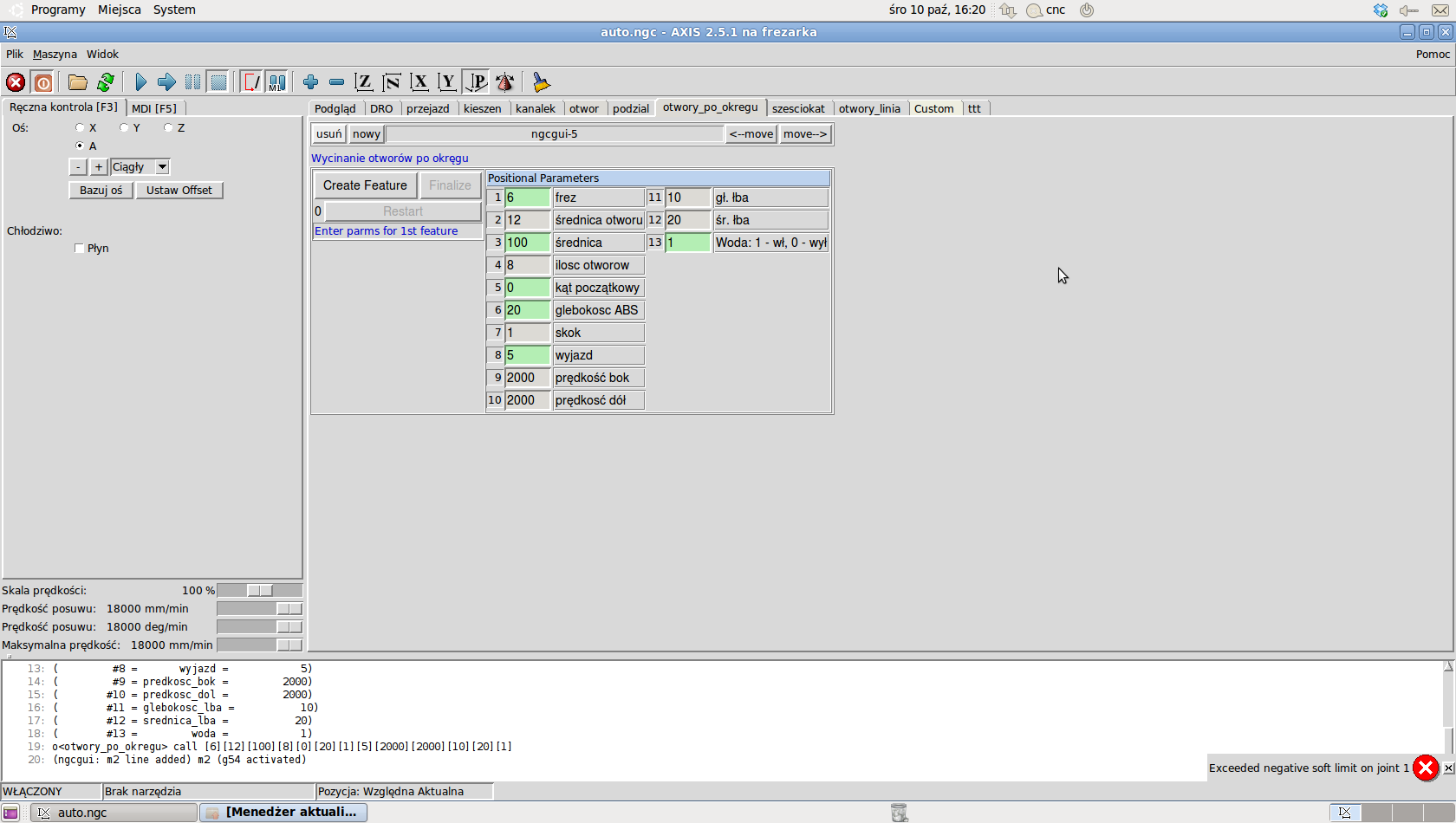

kamar pisze:#<kat> = [360 / #<il_otworow>] ( kat )
#<akt_kat> = [[#<akt_otwor> * #<kat>] + #<kat_poczatkowy>] ( kat * otwor )
#<poz_x> = [COS[#<akt_kat>] * #<promien>] ( X to RcosA )
#<poz_y> = [SIN[#<akt_kat>] * #<promien>] ( Y to RsinA )
Zapytam z ciekawosci - nie trzeba zmieniac kata w stopniach na radiany aby wyniki funkcji COS i SIN byly prawidlowe ?

kamar pisze:Możliwe. Wklejałem z domowego symulatora. W wolnej chwili zciągnę z maszyn.
[ Dodano: 2012-10-10, 16:19 ]
Sprawdziłem, działa dobrze, może masz z configami inaczej.
Przy takich parametrach :
Jeśli będzie mi to potrzebne do życia, lub będę się nudził to sprawdzę ale na pierwszy rzut oka to wydaje mi się, że zamieszczony kod to może jakaś inna wersja pliku, bo zrzut ekranowy ma 13 pozycji w tabelce, a w kodzie jest 12 (jesli dobrze widzę ).
Dzięki za zamieszczenie przykładu.
W nadchodzące zimowe wieczorki postaram się wciągnąć w pisanie procedurek, aby nie tylko marudzić ale może uda mi się konstruktywnie pomagać.
Posty: 17179
Post napisał: kamar » 11 paź 2012, 10:00
ElSor pisze: Zapytam z ciekawosci - nie trzeba zmieniac kata w stopniach na radiany aby wyniki funkcji COS i SIN byly prawidlowe ?
Nie ma potrzeby.
Kody na wszelki wypadek podmieniłem na maszynowy :) Masz rację bo i data inna :)

OK - działa :grin:
Osobiście, to zamieniłem kolejność linii 48 i 49.
W 99% nikomu to nie powinno przeszkadzać, ale czasami gdy kogoś "zamroczy" - zostawi Z-kę nisko i puści program to wiadomo.
Proponuję na stałe stosować zasadę - najpierw Z <wyjazd> a dopiero później najazd XY.
Posty: 17179
Post napisał: kamar » 11 paź 2012, 15:10
hecza pisze: Proponuję na stałe stosować zasadę - najpierw Z <wyjazd> a dopiero później najazd XY.
Różnie to bywa. Wyjazd zetki w programie z założenia niewielki a dojechać do pojedyńczej sztuki trzeba omijając łapy czy inne przeszkody. Dlatego zetka przy starcie max wysoko.

dokładnie najpierw podjazd Z na referencyjne 0 ( z reguły wywołane zmiana narzędzia ) później xy i dopiero dojazd Z, najbezpieczniejszy sposób dlatego ja bym nie zamieniał tych linii...
