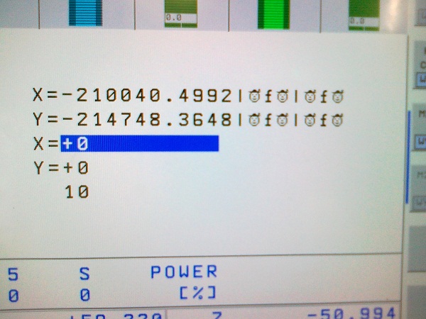

Witam czy ktoś się spotkał z takim przypadkiem jak na foto. sytuacja wynikła przy pomiarze punktu bazowego na 4 otworach.

Kolego, popęłniłes błąd. Musisz ustawiać się od otworów przeciwległych.
1 -X;+Y
2 +X;-Y
3 -X;-Y
4 +X;+Y
