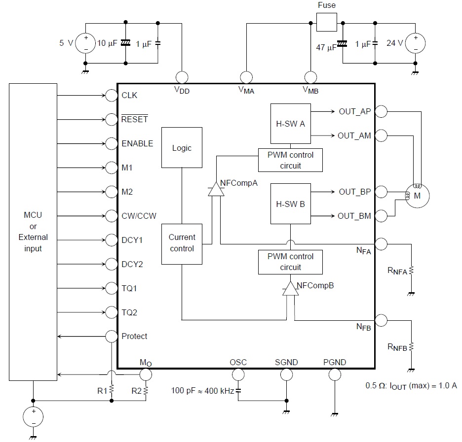

Jestem w trakcie projektowania płytek drukowanych dla scalaka Toshiba TB6560AHQ. Zapewne duża część z Was dobrze go zna - jest to sterownik silników krokowych mogący pracować w trybie mikrokrokowym (i nie tylko).

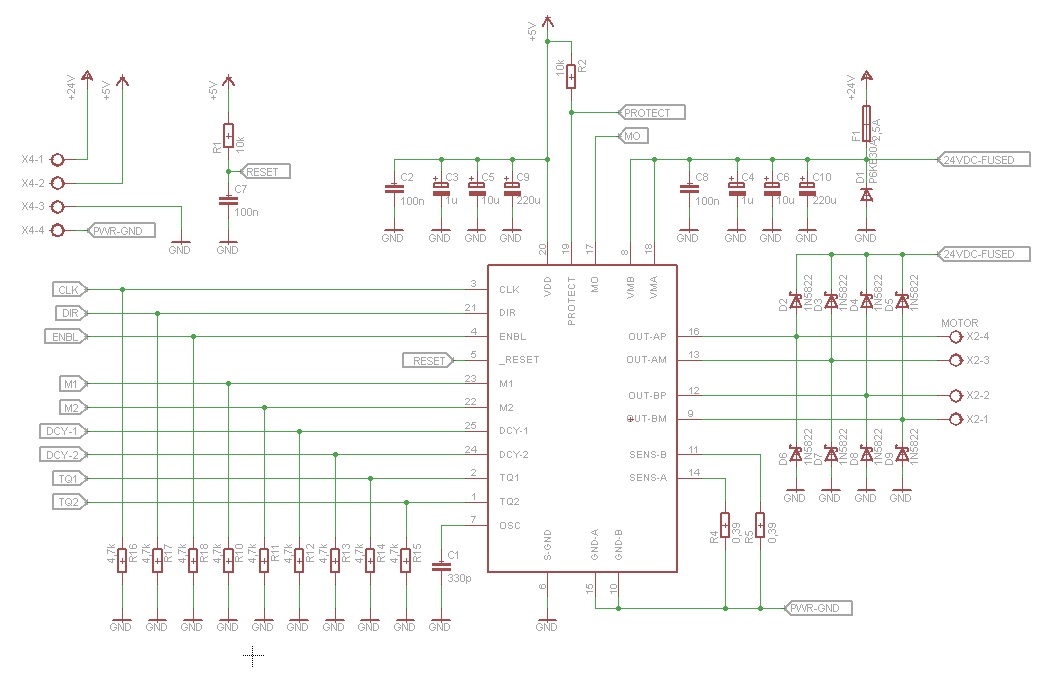

Mam już gotowy zasilacz, w którym zrealizowałem w prosty sposób pomiar pobieranego prądu. Tutaj właśnie pojawił się pewien problem.
Poniżej przedstawiam zdjęcie samych wyjść zasilacza. +5V służy do sterowania logiki układu, natomiast +24V zasila stopień mocy. Zastosowałem rezystor bocznikujący 0,47Ω, 5W.
Mój problem polega na tym, że nie jestem do końca pewien w jaki sposób podłączyć układ TB6560AHQ, ażeby pomiar prądu funkcjonował prawidłowo. Według noty aplikacyjnej układ ten ma osobno wyprowadzoną masę logiki i mocy, a więc wszystko byłoby w porządku.
Czyli teoretycznie powinienem zrobić tak:
Zastanawia mnie jednak czy poprawnie będzie pracował układ pomiaru prądu silnika zrealizowany na rezystorach podłączonych do wyprowadzeń NFA i NFB (piny 11 i 14).
Jeżeli zrobię tak jak przedstawiłem na schemacie wtedy podniosę potencjał masy, do której podłączone są te rezystory i tym samym zmniejszę prąd płynący przez silniki. Nigdzie w dokumentacji nie jest napisane względem, której masy układ mierzy napięcie na NFA i NFB.

działanie układu związane z pomiarem prądu na cewkach silnika rzeczywiście może źle działać. Najprostszym rozwiązaniem jest przeniesienie bocznika w dodatnią gałąź, choć zapewne będziesz mierzył spadek na boczniku wejściem adc, więc wtedy musisz zastosować przynajmniej wzmacniacz op.
Aha kilka mikrosekund to dla TB zapewne za dużo pójdzie z dymem. Z resztą z tego co napisałeś chcesz zasilacz zabezpieczać. Tylko po co? Zasilacz musi być taki, żeby wytrzymał ekstremalne zdarzenia. Wystarczy bezpiecznik.

Układ redukcji prądu postoju ja mam wyłączony, ale on raczej problemów nie powoduje. Na wejściu mam transoptory 6n137, więc też problemów nie ma. Na wyjściach nie mam założonych diód. W czerwonej wersji chińczycy przeczytali datasheeta od toshiby i ich nie zakładali, bo one w wersji niebieskiej powodowały jakieś zaburzenia w odprowadzeniu prądu zaindukowanego w cewkach.. Napięcie zasilania musi oczywiście być rozsądne, bo wszystko się spali.
Ja do zasilania używam zasilacza impulsowego 36V 350W z obniżonym napięciem do 34V i na wejściu zasilającym sterownika jak i równolegle do wszystkich cewek silników założone transile bipolarne 36V 1,5KE i wszystko śmiga jak ta lala.
