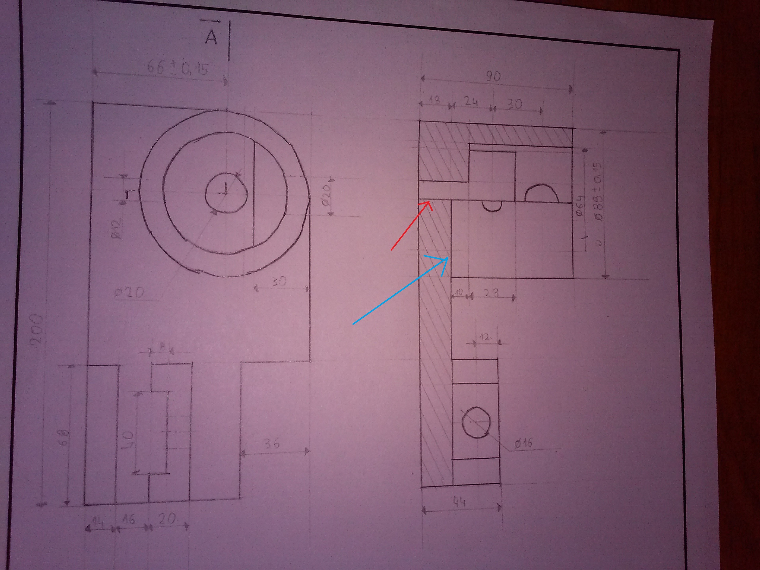

Ta linia na czerwono chyba powinna być osią symetrii, to co zaznaczyłem na niebiesko myślałem, że źle narysowałem, ale jednak tak powinno być.
1. To nie jest półprzekrój tylko przekrój stopniowypjootr93 pisze: sprawdzenie półprzekroju.
