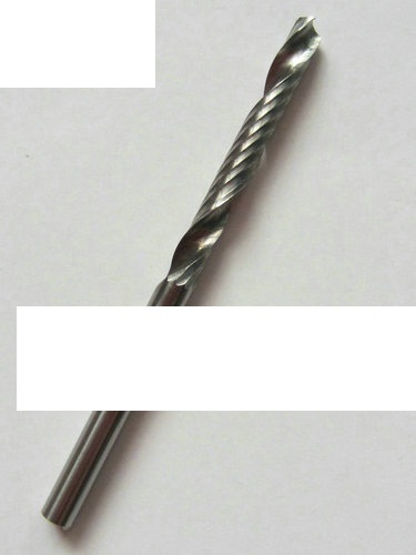

konktenbit pisze:Ja frezowałem 8mm poliamid na dwa razy. Frez węglik, 1p, 3mm, posuw 800 mm/min, S15000 bez zwracania uwagi na kierunek. Sporadycznie pojawiały się takie "falbanki" jak zdjęciu ( i jak już to dużo mniejsze).
Przy drugim frezowaniu pierwsze przejście przyspieszyłem do 1100 mm/min, drugie zostało 800. Cięło jak przysłowiowe masło.
A jaki to rodzaj ?

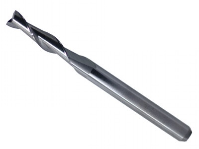

Na dugim zdjęciu frez jaki złamałem na samym początku przy posuwie 450mm/min i głębokości 3mm. Frez o średnicy 3mm
Takiego złamałem
Takiego nie mam
steff.k
Posty: 530
Rejestracja: 07 paź 2013, 20:12
Lokalizacja: Kraków/Kraśnik
Post napisał: steff.k » 15 gru 2015, 10:51
Ja poliamid jadę dwupiórowym Fi6 , zagłebienie 2-3 mm prędkość 2000-3000 mm/min.
Taki co połamałeś jednopiórowy do plexy tylko używam, poliamid słabo nim szedł.
Jeżeli zależy Ci na dobrej jakości powierzchni to zamiast poliamidu spróbuj POM. Jest bardziej kruchy, przez co włoski się łatwo odrywają.

Post napisał: konktenbit » 15 gru 2015, 15:27
taki jak na pierwszym zdjęciu.

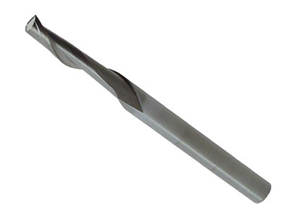

Post napisał: jacikb » 15 gru 2015, 15:37
Ok fajnie
właśnie takiego zamówiłem jak na pierwszym zdjęciu i profilaktycznie 2 piórowego takiego jak na fotce poniżej.
2 pióra
