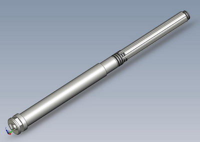

Mam takie pytanko. Musze dobrac półfabrykat na wrzeciono. Ze wstepnych obliczen wiem ze nie moze byc wykonane z preta, poniewaz jest on wykozystany w 40 %, a to za malo. Wiec pozostaje tylko odkuwka. Czy bedzie to odkuwka matrycowa, bo slyszalem ze tak dlugich odkuwe matrycowych sie nie robi. Moje wrzeciono ma 550mm i najwieksza srednice fi42 i oczywiscie jest otwor przelotowy ze stozkiem Morse'a.. Jezeli nie matrycowa to w takim razie pozostaje tylko odkuwka swobodna. Na czym wykonuje sie takie odkuwki. Czekam na wasze komentarze. Rysunek wrzeciona w załączniku.

rysunku w zalaczniku nie ma, ale zakladajace ze jest to wrzeciono z gniazdem iso 40 lub morsem 3 lub 4 to w przypadku tak dlugiej (stosunek srednicy do dlugosci) odkuwki robienie wstepnego otworu pod gniazdo i otworu na sciagacz nie ma sensu, bo drastycznie komplikuje caly proces technologiczny (raczej by sie nie obeszlo bez dodatkowej operacji przebijania)

Wysylam wrzeciono w zalaczniku. W srodku wrzeciona jest stozek morsa 2 i otwor przelotowy fi 15 i na pewnym odcinku fi 10.
1. Czy moze to byc odkuwka matrycowa ( ponoc sie az takich dlugich nie wykonuje)?
2. Jesli nie to czy bedzie to odkuwka swobodna ( gdzie ewentualnie moge znlezc naddatki na taka odkuwke)??
3.Na jakich maszyna i jak wykonuje sie dana odkuwke tego wrzeciona??
4. Jesli chodzi o operacje przebijania to chyba jest nie potrzebna, bo otwor przelotowy wywierce wiertlem lufowym.
czekam na komentarze

Nie jest to projekt z TBM-u lecz czesc pracy dyplomowej. Chcialem zobaczyc wasze komentarze na ten temat jaka odkuwke zastosowac. Wstepnie wybralem matrycowa ale z tego co si epozniej dowiedzialem to nie da sie wykonac takiej odkuwki matrycowej, bo jest za dluga. Pozostaje tylko odkuwka swobodna ( tak mi sie wydaje) dlatego o to pytam.
Jezeli przyjme naddatki takie jak na odkuwke matrycowa to czy uda mi sie wykonac taka odkuwke sowobodna z takimi naddatkami??.
