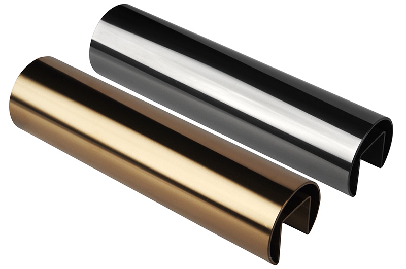

Podepnę się trochę do tematu przy okazji. Chciałbym otrzymać taką powierzchnię na toczonym z aluminium (PA38, PA4, PA45) elemencie i najlepiej jeszcze, żeby była w miarę twarda. W chwili obecnej robię to tak, że przetaczam sobie, potem smaruje zieloną mieszaniną polerską (taką z dużej kostki), odpalam najwyższe obroty na tokarce i filcem to docieram. Poprawa jest, ale do lustra takiego jak ze zdjęcia daleko niestety, no i wystarczy to odłożyć gdzieś na stół i już widać uszkodzenia.
Słyszałem, że polerowanie elektrochemiczne daje dobre rezultaty, ale czy da się to potem pokryć powłoką w stylu anodowania, żeby zabezpieczyć? Bo wstępne doświadczenia z anodowaniem mam słabe - oddałem jeden taki detal i po anodowaniu wyszedł matowo szary, zamiast zatrzymać chociaż tą odrobinę połysku po przetoczeniu.
EDIT: O, chciałbym uzyskać coś w tym stylu, tylko mój detal ma nieco bardziej skomplikowany kształt, więc np papierem ściernym trudno byłoby go równo potraktować:
