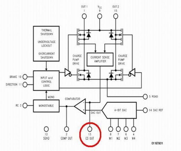

W sterowniku z dwoma mostkami LMD18245 mam zamiar połączyć ze sobą wejścia CS OUT komparatorów( w celu ograniaczania prądu w obydwu mostakch np przy pomocy jednego potencjometru).Czy takie połaczenie grozi jakimiś nieprzewidzianymi skutkami?

Jak połączysz wejścia CS obydwa komparatory będą włączać się jednocześnie i w efekcie silnik nie będzie kręcił . Jak chcesz sterować prąd jednym potencjometrem to podłącz go między +5v i masę a ślizgacz na wejście DAC REF obydwu układów.

CS OUT to wyjście. Nie wiemy czy jest typu OC (OD), w związku z czym nie można przewidzieć czy nie uszkodzisz w ten sposób układów. Możesz natomiast zewrzeć wejścia DAC REF i tam skutecznie regulować prąd fazowy, o czym napisał kolega Adalber.
