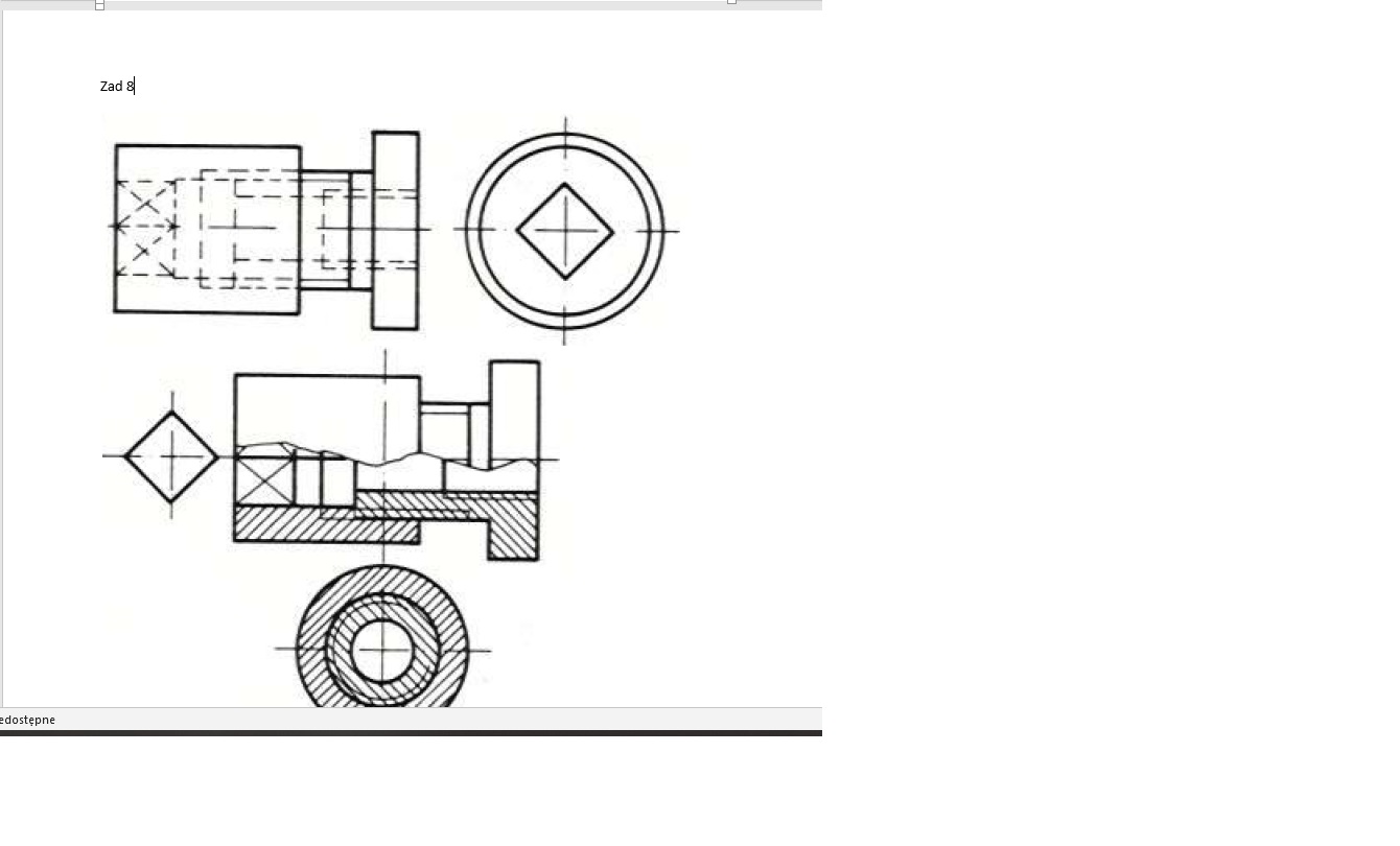

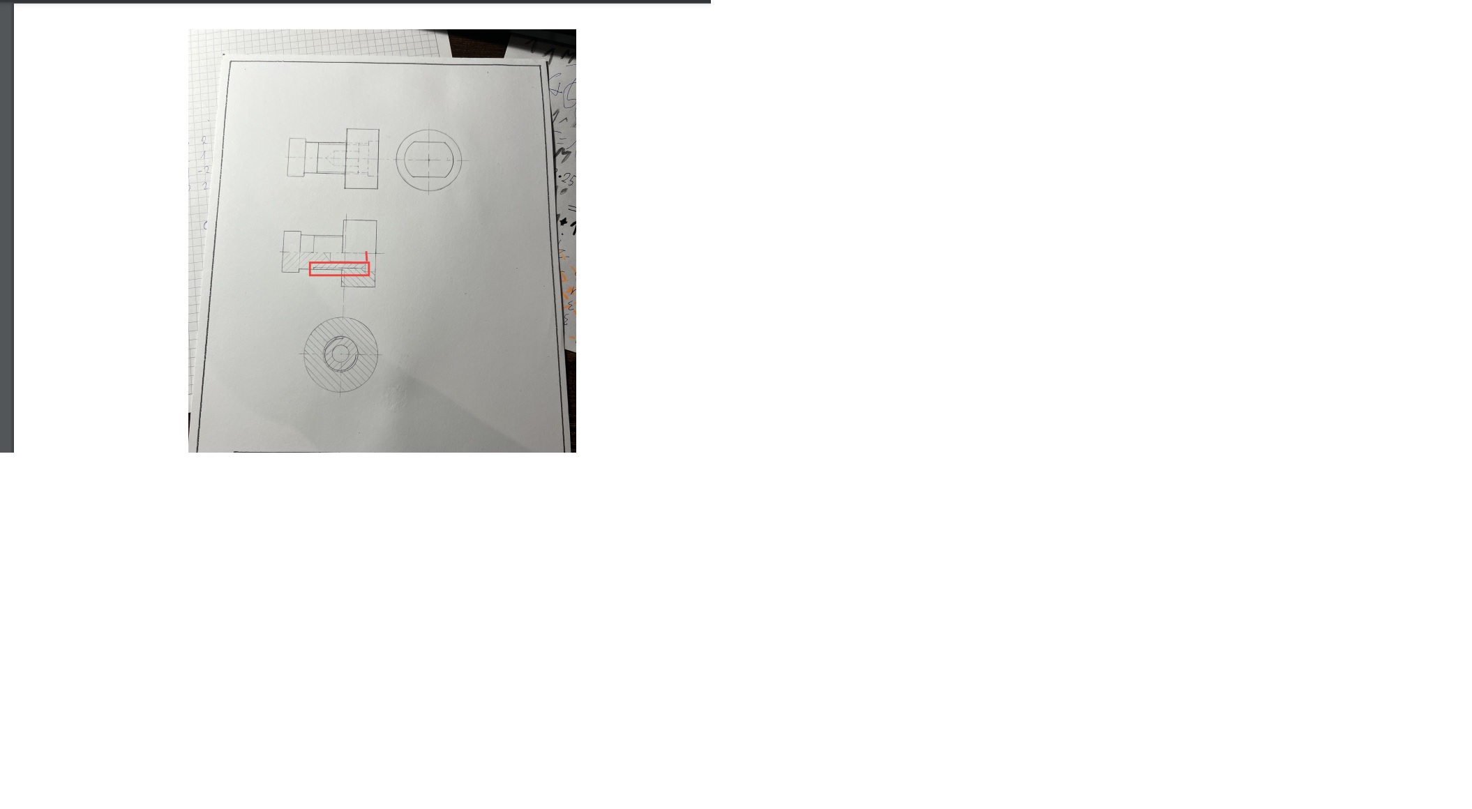

Witam, mam do wykonania połączenie gwintowe poszczególnego elementu, w załączniku wysyłam przykładowe rozwiązanie z książki oraz mój rysunek z zaznaczoną częścią do korekty, ale nie wiem o co chodzi. Proszę o pomoc.

Chodzi o przekrój połączenia gwintowego. Przyglądnij się dokładnie jak masz na załączonym przykładzie - gdzie powinny być linie i jakiej grubości.

naszkicuj sobie śrubę i nakrętkę w przekroju obok siebie a następnie pod spodem częściowo skręcone i zauważ że jak zaczynasz "wkręcać" śrubę, to ten odcinek śruby wkręcony jest nadrzędny odnośnie grubości linii
poszperaj w necie połączenia gwintowane/skrecane i popatrz uważnie
