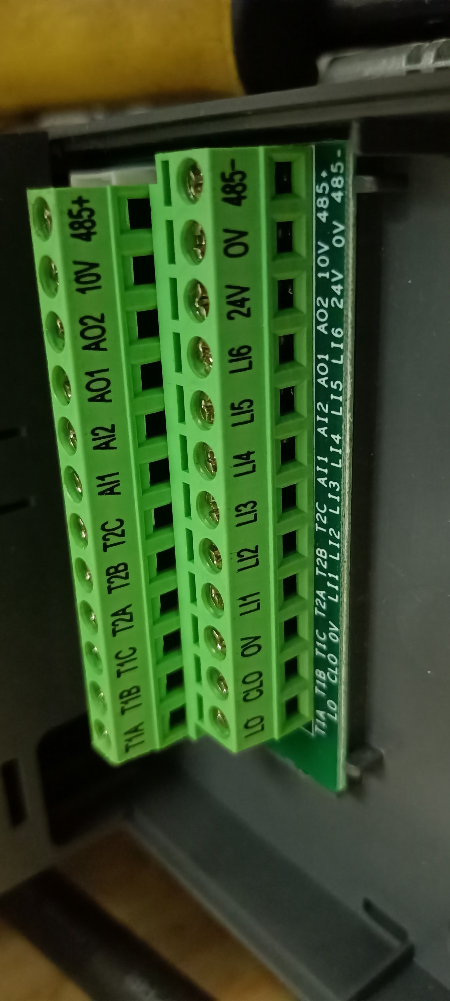

Cześć, prosił bym o pomoc w podłączeniu falownika ebmia D32-t3-4g/5r5p z płytą główną wi-xhc USB. Poniżej zdjęcie połączeń w falowniku

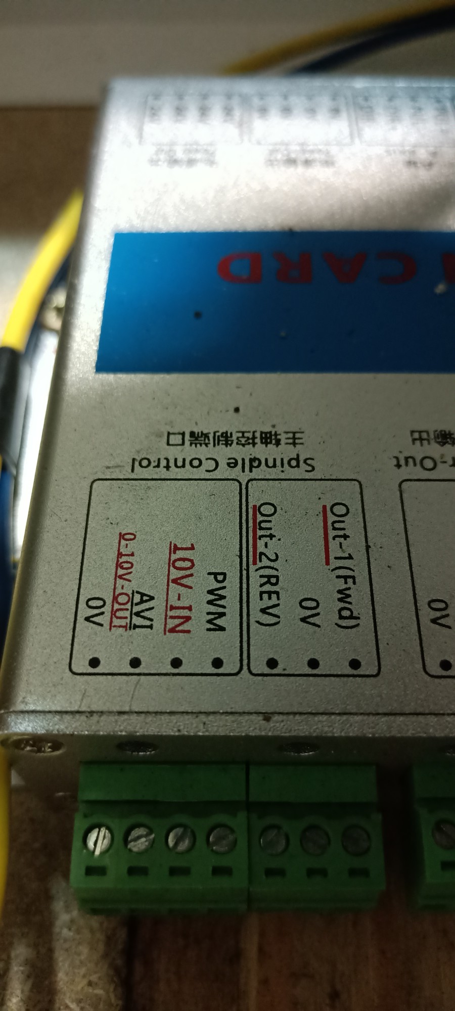

Oraz w płycie głównej

Sterownik - falownik:
0V - 0V
0-10V OUT - AI1
Out-1(fWd) - LI1
Out-2(REV) - LI2
W falowniku pewnie trzeba będzie trochę poustawiać żeby działał.
