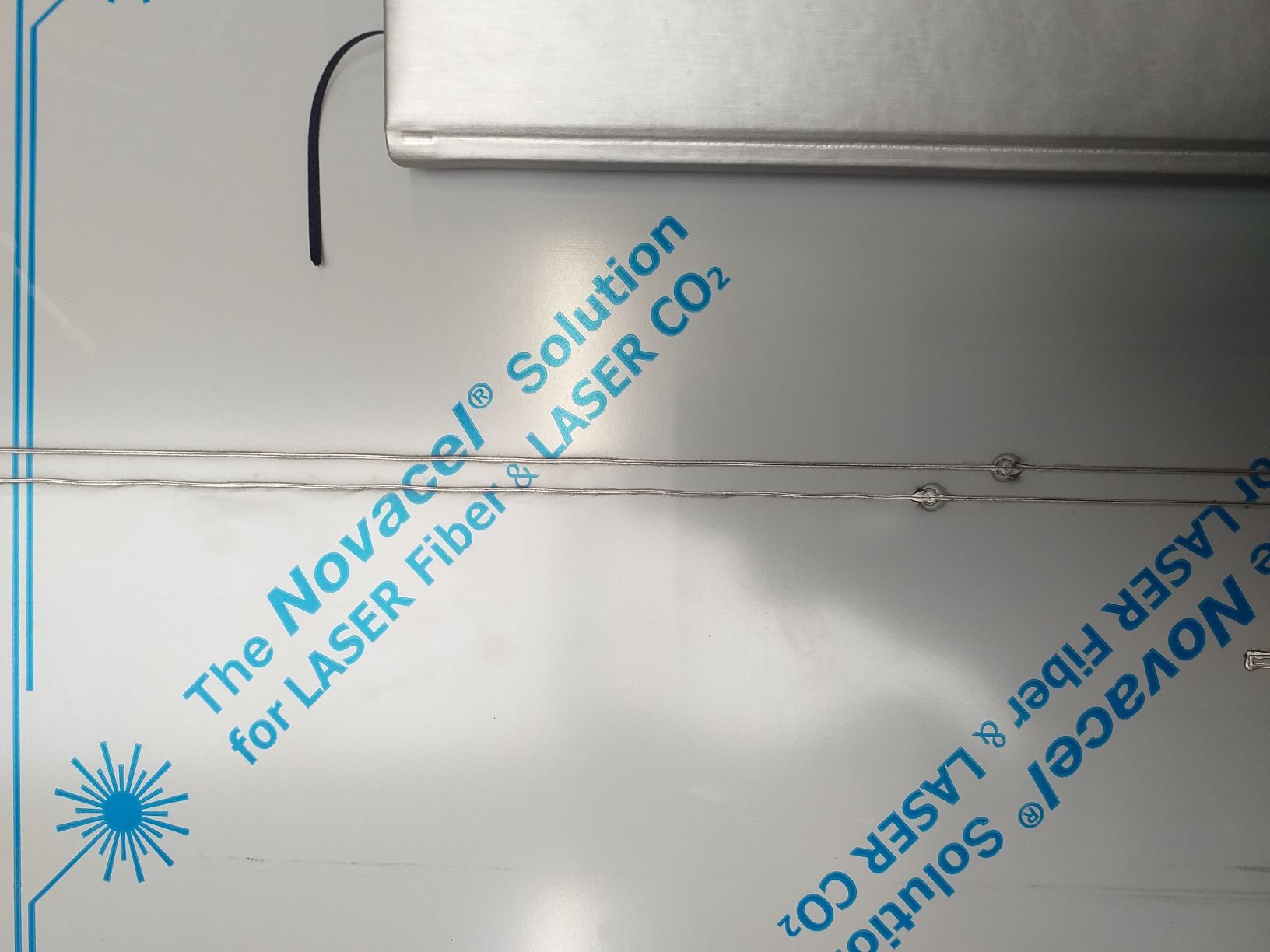

Pofalowana linia cięcia
Podczas cięcia na laserze pojawiają się fale

Witam, proszę o pomoc w tym temacie. Czym może być to spowodowane ?

a co to za laser?

A my to oczywiście mamy dar jasnowidzenia. Wiemy jaki laser, jakie ustawienia (oś X czy oś Y) jakie parametry.

I czemu wpalenia do cięcia folii na środku detalu?

To bardziej wygląda na efekt niezamierzony, laser prawdopodobnie "zrywa" focus w trakcie cięcia i eliminacja przyczyny powstawania pofalowań spowoduje także zniknięcie tegoż efektu.
Pobawię się we wróżkę - jeżeli jest to laser przemysłowy, to stawiam na wyrobione łożyska jednej z osi

Miałem coś takiego w zwykłym chińczyku do grawerowania/cięcia. Problemem był wózek osi X, po wymianie wózka problem ustąpił
