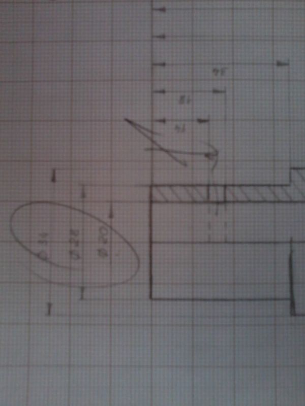

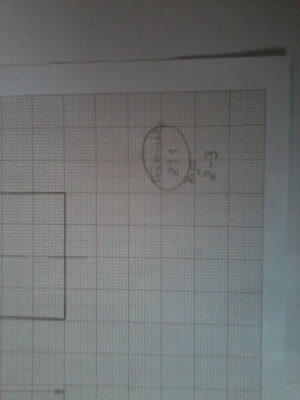

Mam problem z podziałką. Według mnie wszystko jest dobrze jednak profesor powiedział żebym sobie poczytał co to jest podziałka. W przypadku gdy podziałka jest 1:1 to wszystko jest dobrze natomiast przy podziałce 2:1 coś niby nie zgadza się z wymiarami.
Proszę o pomoc
Podziałka
Wymiary oznaczone kółkiem nie zgadzają sie z podziałką ale są dwukrotnie powiększone od rzeczywistych wymiarów.

a tak wygląda całość
caly rysunek.jpg (44.66 KiB) Przejrzano 1595 razy

Post napisał: peritus » 12 sty 2013, 10:09
Tylko rysunek (kształt) ulega powiększeniu lub pomniejszeniu zgodnie z podziałką, natomiast wymiary wpisuje się na rysunku rzeczywiste (nie powiększone i nie zmniejszone) :lol:

Post napisał: wafeleeeek » 12 sty 2013, 10:15
Dzięki bardzo, poleciał Pomógł :)
