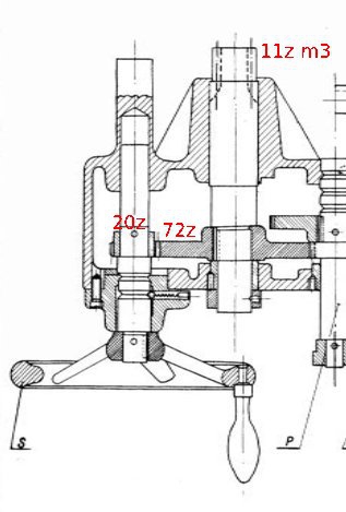

Witam wszystkich serdecznie. Chciał bym zrobić sobie podziałkę w suporcie do toczenia wzdłużnego. Przeprowadziłem pomiary i na wałku który ciągnie po listwie zębatej na jeden pełny obrót wyszło mi przesunięcie o 104mm, i teraz pytanie jakie koła zębate dobrać aby podziałka pokazywała prawdziwy wymiar. Wymyśliłem żeby podziałka na pełny obrót była 100mm albo 50mm i czy przełożenie 50 zębów do 52 da pożądany rezultat dla podziałki na 100 mm, a dla podziałki 50mm 50 zębów do 26 zębów da podziałkę na 50 mm??

Chodzi mi o ten wałek co jest na nim zębatka i ciągnie po listwie. Te 104 najwidoczniej wyszło mi z błędem. To kolega proponuje aby w skrzynce zmienić te koła co są na te 72 i 20 zębów?? A ma może kolega jakieś dokładniejsze dane tych kół, jaki moduł? Ale po takiej przeróbce to się zajadę jak będę chciał przejechać sportem z początku na koniec łoża, maszyna ma 2000mm w kłach.

Ja proponuję by w skrzynce zostawić jak jest, chodzi mi o to by na zewnątrz skrzynki w miejscu korbki wstawić dodatkowe koło zębate 72 zęby, a na nowej osi z korbką wstawić koło 25 zębów. Koła w skrzynce 72z i 20z mają podobno moduł2, tak jest w DTR-ce, koła zewnętrzne mogą mieć moduł 1,75 lub 1,5.
I jak na nim by miała być ta podziałka?bodzio18 pisze:Chodzi mi o ten wałek co jest na nim zębatka i ciągnie po listwie.
200 obrotów, ale można ładną skalę wykonać, ewentualnie zamiast 72 zęby wstawić 36 zębów w miejsce korbki to jeden obrót da prawie 20 mm przesunięcia j/w. Ale podziałka mniej dokładna. A jaka ma właściwie być? 50 mm na podziałce to bardzo duużo jaką średnicę ma korbka?bodzio18 pisze:Ale po takiej przeróbce to się zajadę jak będę chciał przejechać sportem z początku na koniec łoża, maszyna ma 2000mm w kłach.

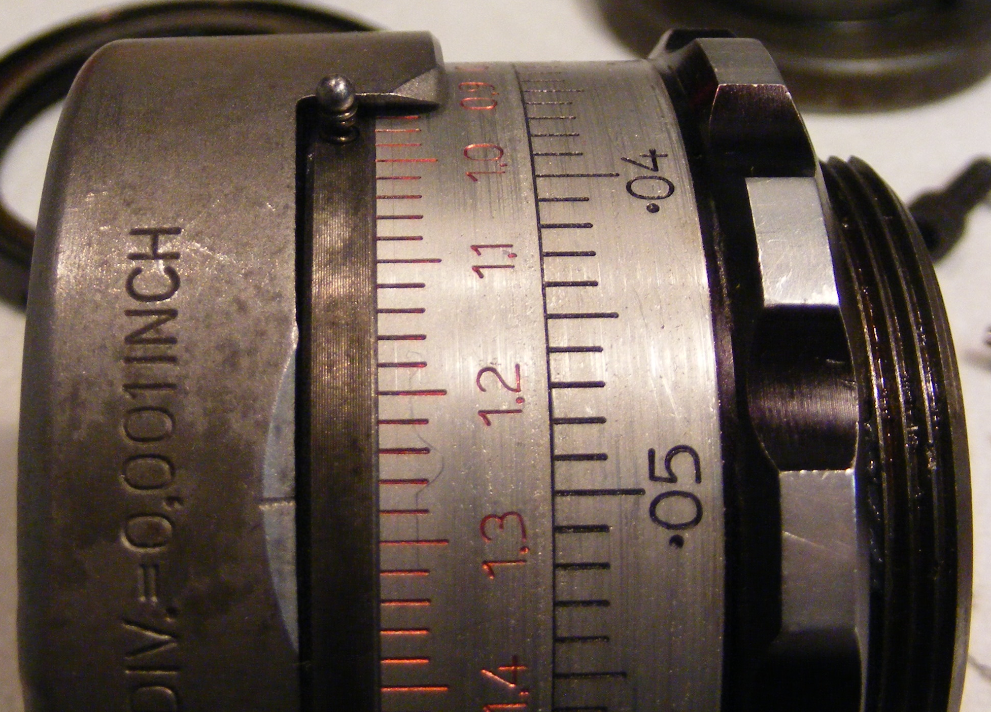

No właśnie myślałem o podziałce co 1mm i do tego ewentualnie zrobić noniusz. Najczęściej użytkuje maszynę tud50 i tam jest podziałka na korbce tylko co 1mm, ale w praktyce dość dobrze się spisuje. A w TR-c na poprzecznym nie ma wcale i jest do dość uciążliwe. Jednak najprościej było by domontować zębatkę na ten wałek co ciągnie po listwie, ale jakie koła dobrać aby podziałka nie miała zbyt dużego błędu. Ewentualnie jeszcze sprzężyć podziałkę z listwą tylko jak wyliczyć aby podziałka była sensowna.

Zębatka na ten wałek co ciągnie po listwie: 27 zębów, a na bębenku z podziałką 140 zębów, dość duże przełożenie, daje dokładnie 19.99399325 mm. Błąd = 0,6 mm na długości 2000 mm. Poprzedni błąd wynosił 0,1435654 mm na tej długości. Inne rozwiązanie na ten wałek co ciągnie po listwie: 49 zębów, a na bębenku z podziałką 254 zęby, dość duże koła, przełożenie j/w daje dokładnie 19.9998241 mm. Błąd = 0,0175902 mm na długości 2000 mm.
