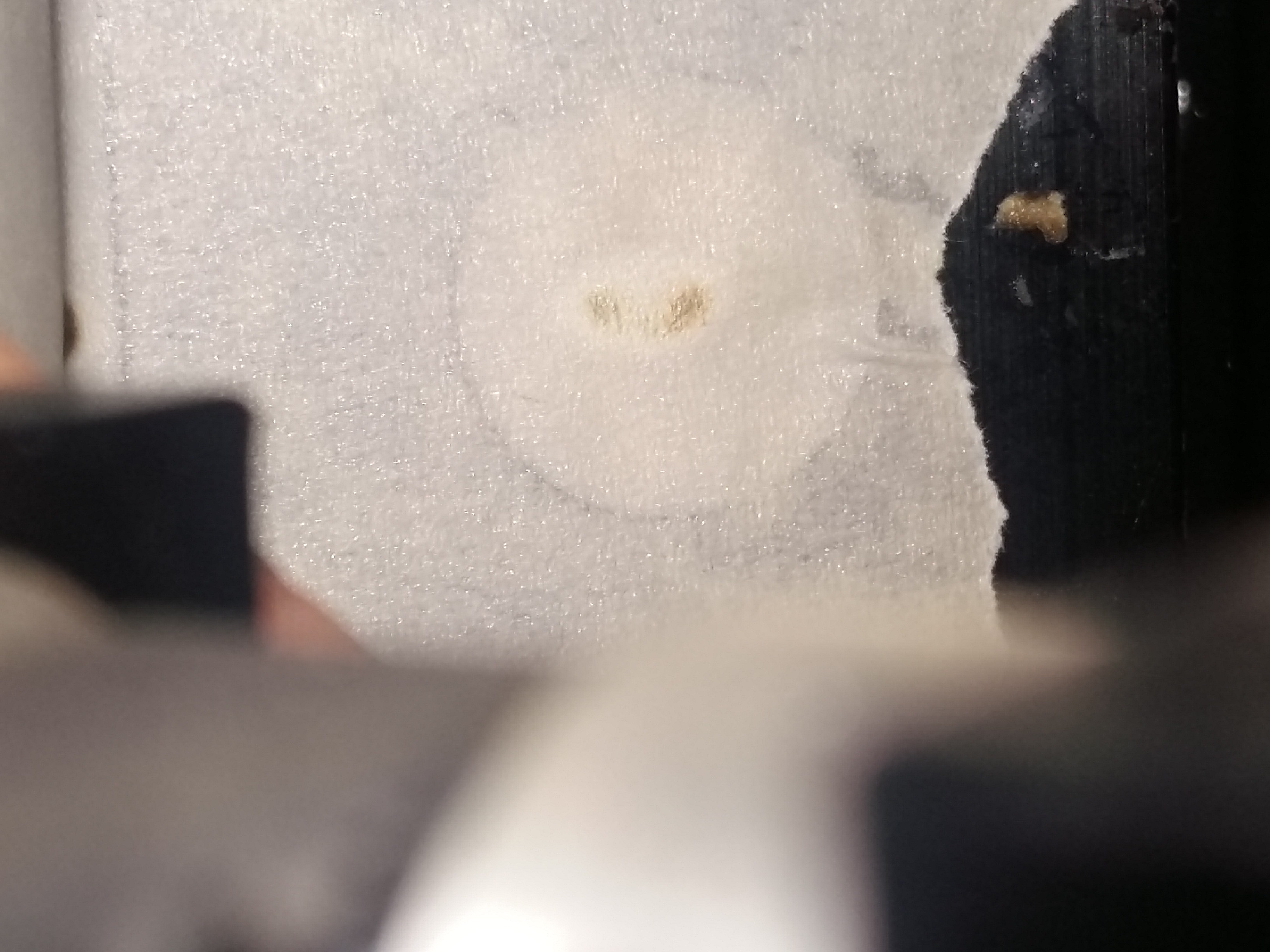

Ustawiam właśnie zruszoną optykę. Laser chiński 100W. Niestety na drugim lustrze przy strzale w pozycji dalszej robi się podwojna plamka. Mówię o pojedynczym strzale a nie o niepokrywaniu się plamek. Jak to możliwe że promień lasera jest rozdzielon na dwie wiązki? Zarysowane pierwsze lustro? Gołym okiem nie widać rys, chyba ze coś mikro. Reguluję i reguluję ale plamka ciągle jest podwójna.

Obrazek [/img]

Wstaw poprawnie zdjęcie bo nie widać

Wada "tuby"

Wyciągnij pierwsze lustro i ustaw coś w podobnej odległości od tuby co drugie lustro i zobaczysz czy to wina lustra, czy tubki. Ja obstawiam, ze już tak z tubki wychodzi...
