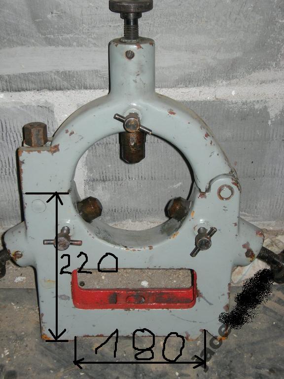

Witam ,morze ktoś z kolegów wie od jakiej maszyny pochodzi ta oto podtrzymka poniżej

do tokarki :D
sądząc po gabarytach z jakiegoś TURa

Raczej wydaje mi się że jest to od TUE 40 TUR ma większy okular i frez w podstawie.

Ja obstawiam stary model SV -18 R z obłym wrzeciennikiem

Wymiar do osi do podstawy wskazuje że maszyna miała około 440 mm przeswitu nad łożem . Do mojej tokarki manualnej mam trzy podtrzymki żadna oryginalna radziłem sobie dając podkładkę albo na nowo frezujac pryzmę .Moja maszyna ma prześwit nad łożem 500 mm iwysokość od podstawy do osi jest około 250

Okazuje się, że i ja mam taką samą, ale tez nie wiem od jakiej tokarki i też chętnie się dowiem. Kupiłem ją w PSZ.

kupiłem tom podtrzymkę z tue 40 ale do niej nie pasuje ,leży w garażu i tylko przeszkadza myślałem o sprzedaży ale nie wiem do jakiej maszyny spasuje .
