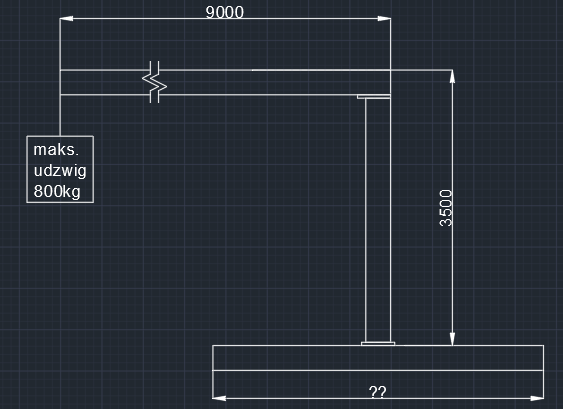

Post napisał: Treshhu01 » 18 mar 2022, 11:53
Dzień dobry,
mam plan postawić żurawia prywatnie i mam pytanie jak wygląda sprawa z podstawą. Mógłby ktoś doradzić jak mam obliczyć podstawę aby on nie zagrażał bezpieczeństwu? Jak waszym zdaniem czy lepiej podstawę wylać z betonu i do niego umocować słup żurawia czy zrobić podstawę np. z HEB'ów aby konstrukcja była "mobilna"
poniżej przedstawiam szkic

9 metrowe ramię bez żadnego zastrzału i do tego 800kg na końcu :mrgreen: czyżby prima aprilis.
Pochwal się jakiego materiału chcesz użyć na to ramię i słup bo aż mnie ciekawość zżera.

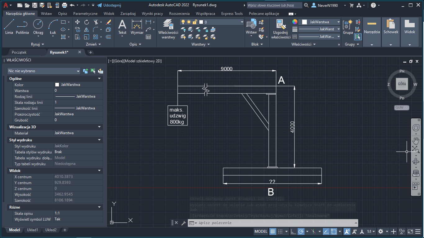

Re: Podstawa żurawia leśnego
Post napisał: Treshhu01 » 18 mar 2022, 12:46
Masz świętą rację nie wrysowałem zastrzału.
Czy idę w dobrą stronę licząc to wektorowo?
Ma = 7845 N x 9 m = 70605 N/m
Mb = 70605 N/m x 4 m = 282420 N
Post napisał: TOP67 » 18 mar 2022, 12:51
Ta sama zasada obowiązuje u podstawy. Tu nie da się zrobić zastrzału, jeśli ma to być obrotowe, ale trzeba głębiej umocować kolumnę. Alternatywą jest przeciwwaga.
Post napisał: Treshhu01 » 18 mar 2022, 13:09
Mógłby Pan powiedzieć jak mam obliczyć przeciw wagę?
Post napisał: TOP67 » 18 mar 2022, 13:36
A to na zasadzie wagi/huśtawki. ramię przeciwwagi * masa przeciwwagi ≤ ramię żurawia * masa towaru (nie uwzględnia to masy samego ramienia żurawia)
Problemem jest przewidzenie masy towaru oraz zmiennej długości ramienia. Ale przynajmniej masę samego ramienia można przeciwważyć.
