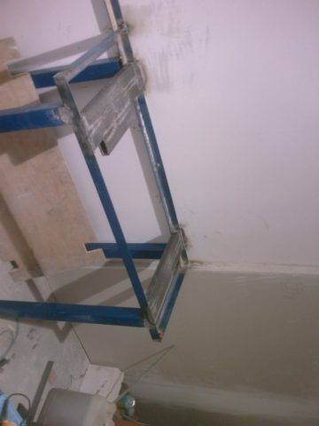

Poszukuje pomysłu na stolik do tokarki. Nie chcę stawiać na byle czym bo wiem, że jak drga stolik to traci się dokładność.
Może ktoś już walczył i ma doświadczenie.

Stolik potrafię zrobić tylko pytanie dotyczy na ile musi być "masywny" żeby nie drgał stolik itd. Ze wzgledu ze jestem "świeżym" użytkownikiem tokarki stąd moje pytania może laickie.

Nie sadze zebys znalazl akurat taki projekt jaki wymagasz.Zwlaszcza ze nie podajesz zadnych danych jak wymiar tokarki czy masa.Radze podejrzec chocby na allegro na czym stoja podobne maszyny,odgapic konstrukcje,a ewentualnie dla pewnosci zakupic profile o wiekszych wymiarach i/lub masie.Cala filozofia.Pamietaj jednak ze kluczowa role w redukcji drgan maja (oprocz konstkukcji) spawy.I do roboty...

3 nogi - profil kwadratowy 100mm o ściance 3mm wypełniony betonem, stopka z płaskownika 5mm z wspawaną nakrętką pod śrubę M16 do poziomowania stołu. Dwie nogi od strony wrzeciona, jedna pod konikiem.
Blat z deski sosnowej, akurat miałem deskę 50mm, wysezonowaną i czystą.
Dolna poprzeczka z profilu (ale umieszczona pomiędzy dwiema sąsiadującymi nogami i stykająca się z bokiem trzeciej nogi - nogi nie są umieszczone symetrycznie). Służy jako magazynek materiału. Obrazków na razie nie będzie. Zresztą znowu coś przerobię, bo mam pomysł na kolejny magazynek materiału, tym razem drobniejszych detali. Kusi mnie też jakaś podwieszona pod blatem szuflada na wyposażenie i szafka. Przydała by się też wanna i tylna osłona, więc do rozbudowy stołu muszę dojrzeć :wink:

Ja stolik zrobiłem z kątownika 40 i obłożyłem go płytą meblową.Pod blatem mam szufladę na całą szerokość a pod nią jeszcze są półki.Pod tokarką mam szufladę na wióra z blachy o gr.1mm. :mrgreen:

Pokręć się po złomowisku tam gdzie kasowane są maszyny dziewiarskie do robienia np. swetrów. Kiedyś u ciebie była ,, Mewa ,, Niektóre maszyny stały na mocnych i ciężkawych nogach z żeliwa, posiadały też poprzeczkę w kształcie leżącego X. Jako izolator na każdą stopę założona była chodak z gumy, cena tego na złomie 36 zł a z poprzeczką 44 zł. Nogi świetnie przygotowane do mocowania schowka na zapasowe części . Sam kupiłem dwa kpl.

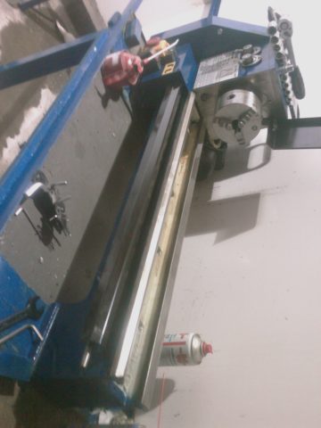

Idąc tropem zrobiłem takowy stolik jak na zdjęciach na razie bez szuflad.
nogi 60x60x3 zalane betonem
nie wiem co jest nie mogę dodać zdjęć rozmiar 95k
jest udało się Tokarka rozkonserwowana.
