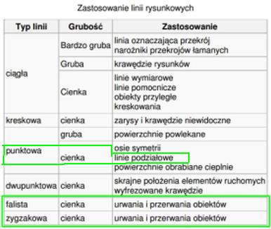

Przeglądając nowe podręczniki rysunku technicznego,trafiłem na taką tabelkę z zastosowaniem linii na rysunkach.
Linie cienkie faliste, zygzakowe i punktowe stosujemy o oznaczeń linii podziału,urwań i przerwań obiektu.
Moje pytanie to:kiedy i w jakiej sytuacji stosujemy daną linię,skoro dotyczą one tego samego oznakowania

peritus
Posty: 1279
Post napisał: peritus » 28 lip 2013, 16:53
klawik pisze:kiedy i w jakiej sytuacji stosujemy daną linię,skoro dotyczą one tego samego oznakowania
Linia cienka jednopunktowa służy do pokazania podziału przedmiotu,obiektu
Linia cienka falista do zaznaczenia urwania lub przerwania przedmiotu w rysunku wykonywanym ręcznie - manualnie na papierze.
Linia cienka zygzakowa do zaznaczenia urwania lub przerwań przedmiotu w rysunku wykonanym w programach do projektowania.
