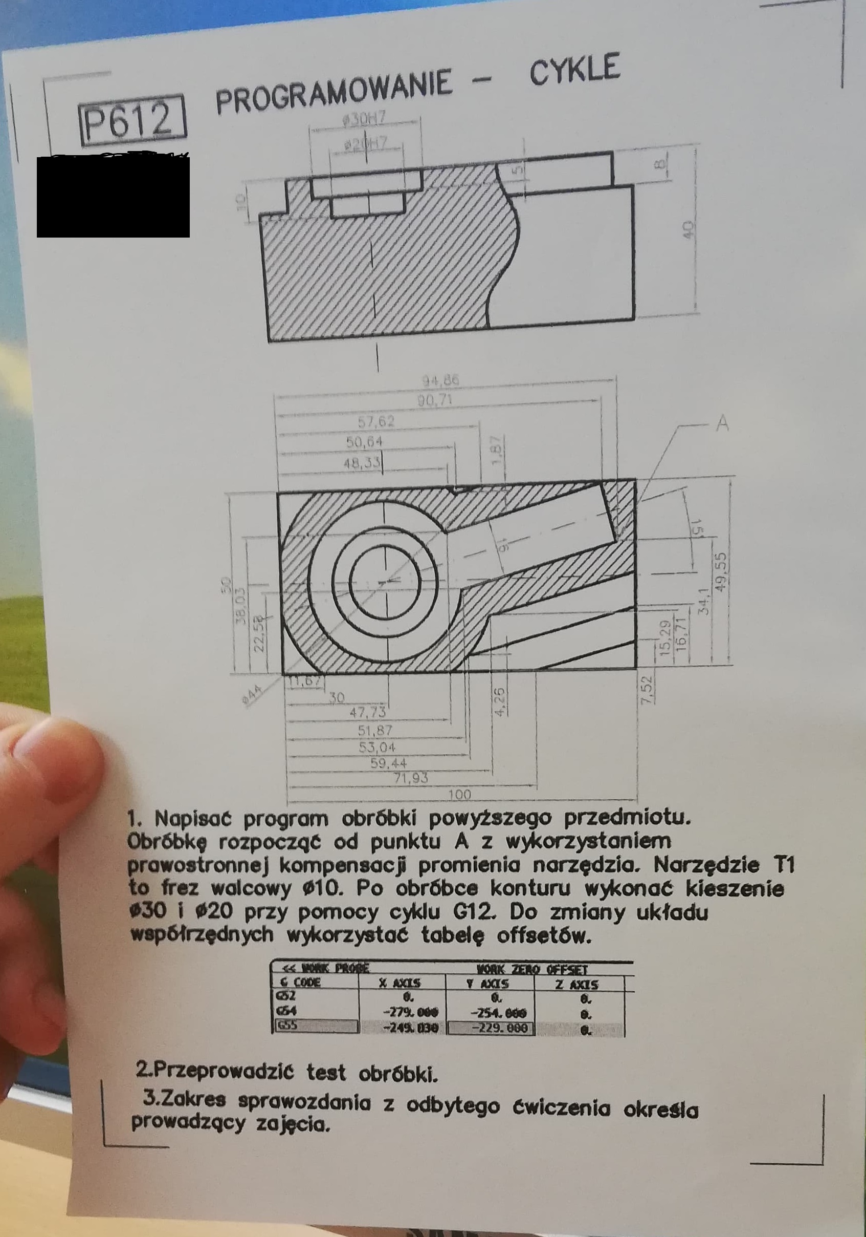

Witam, niedawno postanowiłem pomóc koledze w zadaniu, niestety już na samym początku napotkałem problem, prawdopodobnie z wierszem g03 gdyż tak wskazuje błąd w symulatorze haasa. Problem polega na tym, że chciałem wykonać 16 przejść każde po 0.5 mm i postanowiłem zrobić to za pomocą podprogramu w którym został zawarty kolejny podprogram na kontur. Postaram się to jakoś tutaj wkleić
Z góry przepraszam za ewentualne błędy jestem nowym użytkownikiem tego forum :)
Treść błędu w symulatorze "invalid r in g02 or g03"
Tutaj przykład tego co wymyśliłem:

Problem leży prawdopodobnie w linii G03
albo cos namieszałem z korekcjami nie wiem, dlatego zwracam się do was z prośbą :)
komunikat w symulatorze brzmi invalid r in G02 or G03

Musisz używać kropek. Promień 22 mikrometry jest po prostu za mały.

Serio nie zauważyłem a miały być 22 milimetry zaraz zobaczę czy to jest źródło problemu :)
Dodane 9 minuty 41 sekundy:
Steryd pisze:
31 sty 2019, 21:38
Symulacja działa ale wychodzi kaszanka początkowe linie z przesunięciem na x120 jakby nie były odczytywane a interpolacja kołowa na g03 to lekka kaszanka w skrócie ścieżki przypominają jakiś prostokąt...
okk jednak uratowałem to z tym prostokątem początkowe najazdy również były bez kropek ;/
Teraz mam lepszą zagwozdkę Z axis is out of range
Dobrze rozumiem, że muszę skonfigurować w symulatorze krańcówki?

albo ustawić bazę gdzieś indziej niż na samej górze.

Witam to znowu ja, mam do was prośbę ponieważ nie mogę odkryć o co chodzi z moim ograniczeniem osi Z nie jestem w stanie sprawdzic tego kodu. Czy mógłby ktoś z was przeprowadzić symulację ew. Potwierdzić poprawność kodu ok godz. 14.30 postaram się wrzucić wersję finalną kodu jaki uzyskałem.
Kolejną sprawą nad jaka się zastanawiam jest offset narzędzia może to długość narzędzia powoduje ten błąd?

Jeśli to symulator haasa, to sprawdź w parametrach, czy nie masz ustawionych cali.

Są mm, niestety nie jestem w stanie znalezc opcji z zakresem Z jeśli ktoś wie o co chodzi albo gdzie jest taka opcja byłbym zadowolony :) na stronie haasa poradą jest sprawdzenie kodu lub/oraz offsetu
Dodam tylko że symulator jest świeżo zainstalowany

chyba ju ż wiem o co chodziło w offsecie wartość narzędzia powinna mieć minus 100 zamiast 100 chodzi mi oczywiście o dł. narzędzia :)
Dodane 15 minuty 55 sekundy:
Wszystko gra parametr R zamieniłem na I oraz J i wreszcie wychodzi mi większy łuk niż to co wcześniej. Efekt końcowy wygląda identycznie a więc dziękuję wam wszystkim jesteście Super, w szczególności chciałbym podziękować koledze Steryd :D
Przyczyniłeś się do sukcesu jakim jest wykonanie symulacji zgodnej z rysunkiem, dziękuję ;)
