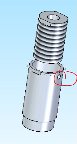

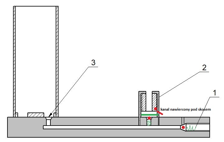

mam problem, kupiłem na złomie podnosnik 10t. Rozebrałem go i okazało się, że w środku nie było ani oleju anie żadnej kulki stalowej czy sprężyny. Na zdjęciu zaznaczyłem 3 miejsca gdzie według mnie powinny być śruty, ale nie za bardzo wyobrażam sobie jak mają się tam trzymać.
w 1 mam śrubę od opuszczania siłownika, po kórej poluzowaniu olej wylewa się obok 2 zaznaczylem to miejsce czerwoną kropką.
Mam teraz pompkę silownika zaznaczoną 2 i tam nie mam żadnej kulki ani sprężynki ani nic, tak samo miejsce 3 w cylindrze zero kulek sprężynek tylko sam otwór. Czy ktoś może rozbeirał taki siłownik? albo ma do niego jakiś schemat zdjęcia?
Poniżej zamieszczam szkic jak wygląda to co mam.

W cylindrze nie powinno być zadnej kulki. Na pewno w gnieździe za śrubą do opuszczania. Druga na dojściu do pompki w kierunku zwrotnym ( tak żeby blokowała cofanie się oleju do zbiorniczka a puszczała przy powrocie tłoka). Trzecia na wyjściu z pompki również w kierunku zwrotnym (tak, żeby przy cofaniu tłoka silownik nie opadał) ta pierwsza będzie bez sprężynki. Dwie pozostałe zależnie od konstrukcji podnośnika.

tylko wlasnie nie wiem jak te kulki umiesicc bo pompka to dwie skrecone z soba tulejki. Przy czym w zewnętrznej jest wywiercony otwór, żeby olej mógł być zassany z ziorniczka do pompki, ale jak ten otwor potm blokować to juz nie mam pojecia.

A to nie jest tak, że ten otworek przy ruchu" w dół" chowa się pod uszczelką? Wtedy automatucznie się zamyka bez kulki.

Jedyne co wyczytałem w komentarzach na yt to, ze w tym otworku jest mała kulka która dociska osuwający się tłoczek pompki i tym samym zamyka odpływ do zbiornika, druga kulka jest w podstawie pompki pod podkładka ona zamyka odpływ oleju z głównego cylindra do pompki i zbiornika, a trzecia kulka jest pod śruba spuszczania oleju. tak jak to analizuje pod tym kątem to faktycznie może to tak działać, będę musiał to jutro sprawdzić dokładnie.

ok rozgryzlem to. zamieszczam rysunek gdzie są te kulki.
zielona kreska w pompce, to podkladka ktora trzyma kulkę w gniezdzie
