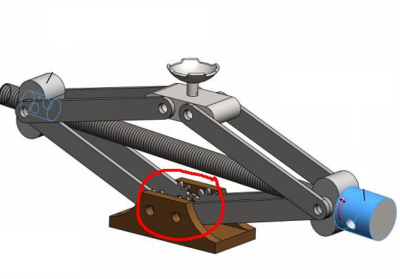

Mam w domu śrubowy podnośnik samochodowy. I tak obserwując jego działanie i budowe zastanaiwają mnie dwie rzeczy.
1. Po co u dołu i góry są te zęby, pełnią one jakąś rolę podtrzymująca? (zaznaczone na rysunku 1)
2. W jakim celu montowane jest łożysko przy rączce? Bez niego przecież też będzie funkcjonować cały układ.(rys 2)

Post napisał: ezbig » 14 cze 2013, 14:31
aqwe pisze:Witam,
Jakby ich nie było to podnośnik kiwałby się na boki, a tak jest zawsze symetrycznie rozłożony.
aqwe pisze: 2. W jakim celu montowane jest łożysko przy rączce? Bez niego przecież też będzie funkcjonować cały układ.(rys 2)
Po to, żeby lżej korbka chodziła.
